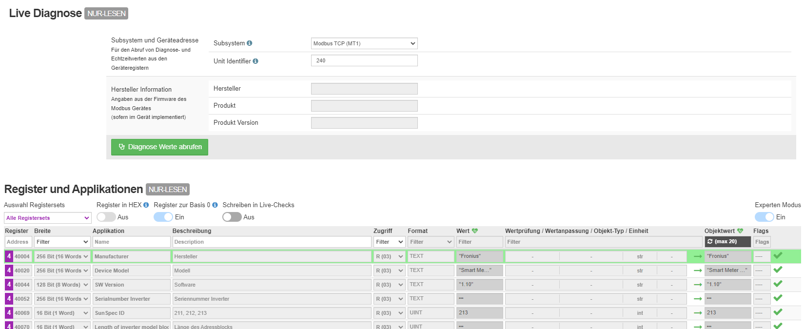

Ich habe meinen Fronius Symo Wechselrichter mit angeschlossenem Smartmeter mit Hilfe des Forums und der Videos über ModbusTCP erfolgreich eingebunden und auch die entsprechenden Profile im Forum gefunden. In der Live Diagnose der Profilverwaltung kommen auch alle ausgelesenen Werte an:

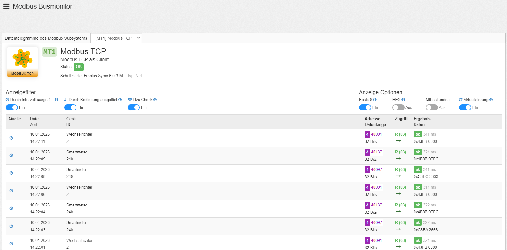

Der Busmonitor zeigt mir auch die gelesenen Telegramme an, wenn auch die Werte nur hexadezimal dargestellt werden:

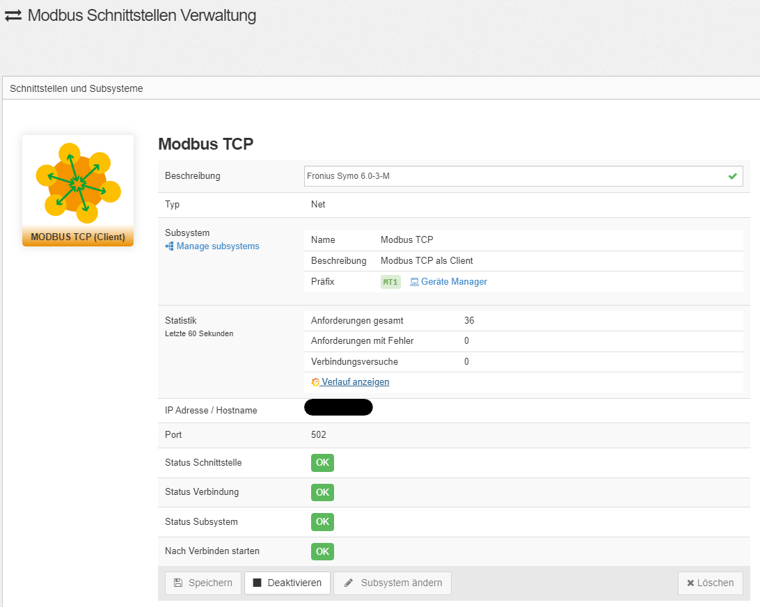

Das ModbusTCP Subsystem sieht auch gesund aus:

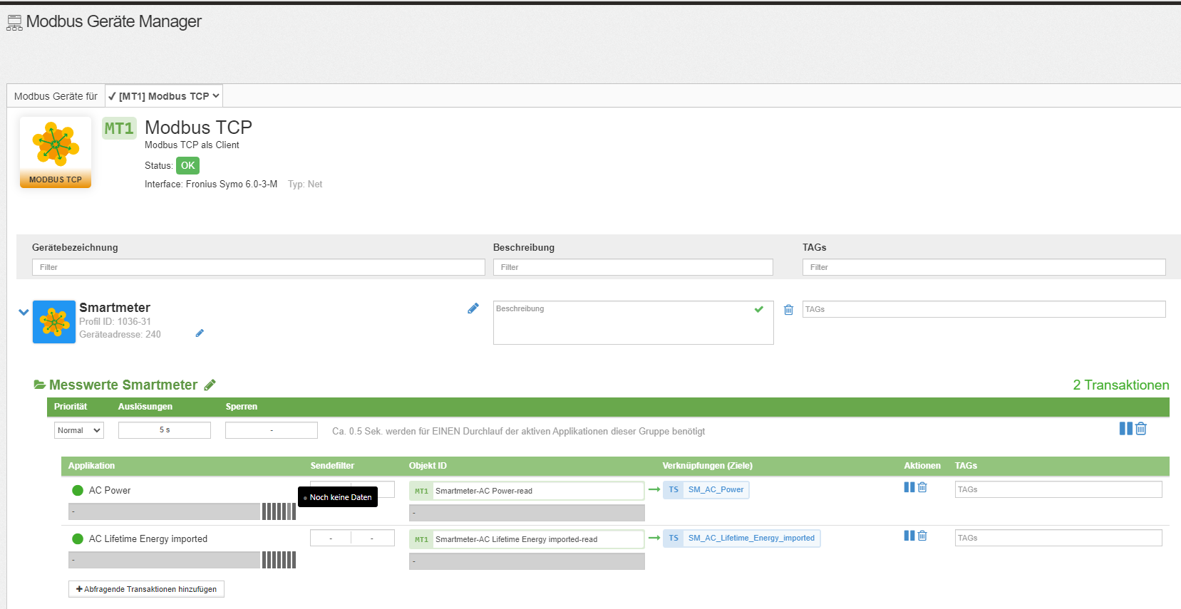

Im Geräte Manager habe ich sowohl WR als auch SM angelegt, die entsprechenden Abfragegruppen und Abfragenden Transaktionen sind ebenfalls vorhanden:
Trotz allem bekomme ich an diese Stelle keine Daten übergeben, was man schon am Histogramm sehr schön sehen kann. Die verknüpften Zeitserien bleiben leer und ich habe die Daten weder auf dem KNX-Bus noch in der Visu. :cry:
Was mache ich falsch? Habe ich etwas übersehen? Mich wundert vor allem, dass die Daten im Busmonitor auftauchen, aber nicht im Geräte Manager.

Hallo Alex,
danke für die vielen Screenshots und die wirklich gute Fehlerbeschreibung, spart viel Nachfragen.
Aus dem Bauch heraus:
1. Abmelden, neu anmelden, Cache löschen (auch wenn sehr unwahrscheinlich)
2. Den Modbus Dienst durchstarten im Systemmonitor
3. Den ganzen Server durchstarten
Wenn es dann immer noch nicht geht, dann bitte Support VPN auf und nochmal melden bitte.

unglaublich wie trivial manchmal die Lösung sein kann: Ein simpler Neustart des Dienstes hat schon gereicht und alles funktioniert wie erwartet. Dass ich da nicht selbst drauf gekommen bin...
