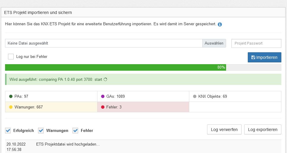

Viel mehr Info habe ich nicht. Ganz normal in der ETS exportiert, dann Import. Vorher Cache geleert und TW neu gestartet. Die beiden ersten Fehler sind denke ich nicht relevant oder? Schreenshot:

Am Besten wäre, wenn man alle Fehler und Warnungen ausmerzt, indem man die Datentypen der angegebenen GA's im ETS-Projekt richtigstellt. Um welche es sich handelt wird ja aufgelistet.
Dies hat aber nichts mit einer fehlerhaften Importfunktion zu tun, sondern einfach nur dass die Datentypen inkonsistent sind im ETS-Projekt.
