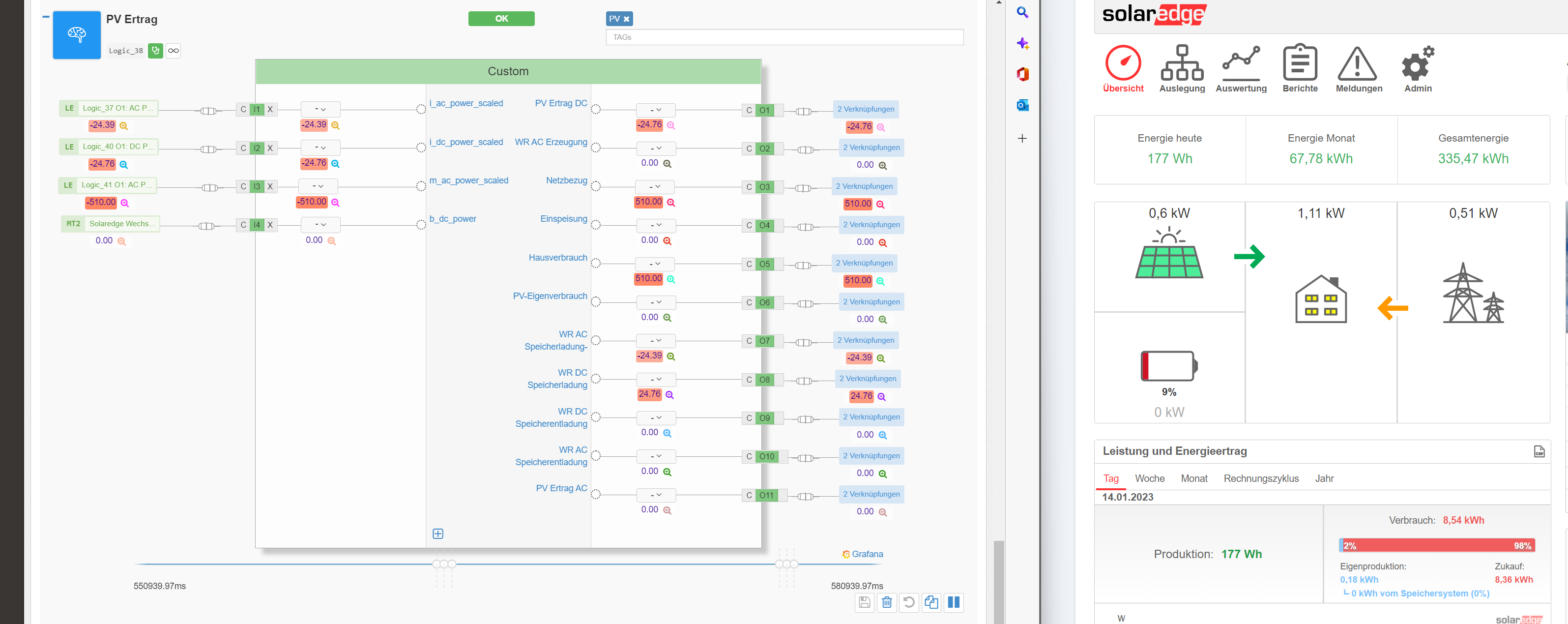

Guten Abend,
vielen Dank für eure grandiose Vorarbeit! Das Einlesen des Modbusprofils hat super geklappt und ich erhalte alle Daten im TWS. Ich betreibe einen SE7K Wechselrichter mit SE3500H und einem LG RESU Speicher.
Jetzt möchte ich zuerst die Werte visualisieren, bevor es tiefer in die Materie geht.
gndlff hat geschrieben: Fr Jul 22, 2022 11:50 pm Bei Systemen mit Hybrid-Wechselrichtern lässt sich der tatsächliche PV-Ertrag nur berechnen aus DC-Leistung Wechselrichter + DC-Leistung Batterie. Zur besseren Darstellung in Grafana habe ich mit einem Custom-Logikbaustein die Berechnung der einzelnen Teil-Energieströme umgesetzt:
Frage: Müssen die Inputwerte bereits mit dem Scalefactor verrechnet sein? Falls ja, in einer eigenen Logik wahrscheinlich oder habe ich etwas übersehen? Die Beschriftungen/Bezeichnungen verwirren mich gerade. Bei der ersten Logik in deinem Post wird nur der Scalefactor auf seine Plausibilität überprüft, oder habe ich das falsch verstanden?

Guten Morgen,
jetzt muss ich mich doch wieder melden... Leider stimmen bei mir die Werte aus der Monitoringplattform einfach nicht mit den Modbuswerten überein und ich finde den Fehler nicht. :angry-banghead:
Ich habe die Logiken von @gndlff und das Modbusprofil von @tger977 und @gndlff im Einsatz. Die Abfragen für die Logiken in eine eigene Abfragegruppe gesammelt und auf exclusiv gesetzt.
Der Netzbezugwert ist der einzige Wert, der übereinstimmt. Ich habe auch bereits die Register nochmal überprüft, da nach etlichen Internetrecherchen immer wieder etwas von Modbus ID 2 erwähnt wurde. Aber dies war auch nicht wirklich zielführend. Mein Wechselrichter hat die Modbus ID 1 und der Energiezähler die ID 2...
