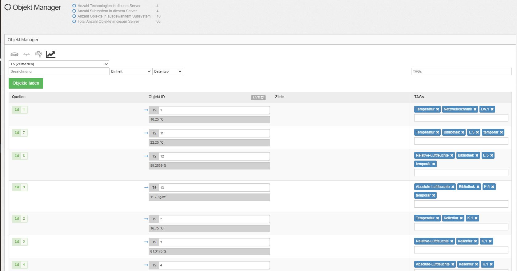

ich habe kürzlich alles in meinem TWS mit Tags versehen - ein wirklich hilfreiches Feature!
Dabei ist mir aufgefallen, dass im Objektmanager nicht alle Tags angezeigt werden:
Ich habe z. B. alle Zeitserien und alle 1-Wire-Sensoren getaggt (letztere sowohl auf Slave- als auch auf Geräteebene).
Im Objektmanager werden die Tags für die Zeitserien angezeigt:
Für die 1-Wire-Objekte jedoch nicht:
Im 1-Wire-Modul sind die Tags sichtbar:
Ist das so beabsichtigt? Falls nicht, woran könnte es liegen dass die 1-Wire-Tags im Objektmanager nicht angezeigt werden?

Hallo Falk,
die TAGS im 1-Wire Gerätemanager sind Slave- und Gerätetags, die TAGs im Objektmanager sind Objekt-TAGs, sind also zwei verschiedene Ebenen.
