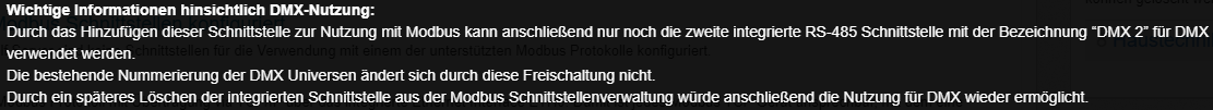

hier wieder ein kleiner Hinweis, der ggf. Arbeit erspart:
Wer mit dem Gedanken spielt früher oder später Modbus zu nutzen, muss sich ja leider von einem DMX-Universum trennen sofern er/sie eine RTU-Linie aufbauen möchte. Wird die besagte RTU-Schnittstelle freigeschalten, wird ein DMX-Universum deaktiviert und die RS-485 Schnittstelle kann dann für Modbus genutzt werden. Beim aktivieren der Modbus-RTU-Schnittstelle wird das auch beschrieben:
Wichtig: Es betrifft das DMX-Universum-1. Universum-2 bleibt erhalten. Wie in der Beschreibung aufgeführt, muss man auch weiterhin die Startadresse für das besagte zweite Universum nutzen. Also 512 für Adresse1 im zweiten Universum bis Adresse 1023.
Der Hinweis nun:
Falls ihr nicht mit zwei Universen plant, dann nutzt von Anfang an auch das zweite. Das erspart euch Arbeit wenn es mit ModbusRTU dann losgehen soll (ich spreche aus Erfahrung mit meinen aktuellen 2x32 Kanälen in 16 4-Kanal-Bausteinen).
Ich hoffe der bzw. die ein oder andere berücksichtig das bereits bei der Planung.

Edit:
Saß gerade im Dunkel, als ich die RTU-Schnittstelle deaktiviert hatte um den obigen Screenshot zu machen. Ich musste einen Neustart des TWS durchführen, damit der Server das zweite Universum nun wieder ordnungsgemäß ansteuern konnte. Bei aktivieren der RTU-Schnittstelle wird es übrigens ebenfalls dunkel, da reichte bei mir aber das nachsenden der Werte auf den Bus.

TobiasLessing hat geschrieben: ↑Mi Mai 25, 2022 11:51 pmWer mit dem Gedanken spielt früher oder später Modbus zu nutzen, muss sich ja leider von einem DMX-Universum trennen sofern er/sie eine RTU-Linie aufbauen möchte.
Nein, muss man nicht.
Man kann die "Dual Isolated Modbus Extension" dazu kaufen: https://shop.elabnet.de/timberwolfserve ... e_865_2388
Damit hat man dann 2 x DMX und 2 x Modbus (wobei man weitere Modbus Extensions anstecken kann.
Die Parametrierung dieser externen Schnittstelle ist hier beschrieben: Inbetriebnahme externe(r) Modbus Externsion(s)
