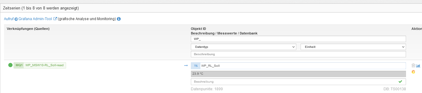

das ist eine der unter RC3 am 16.4. neu angelegten Timeseries, TS00138

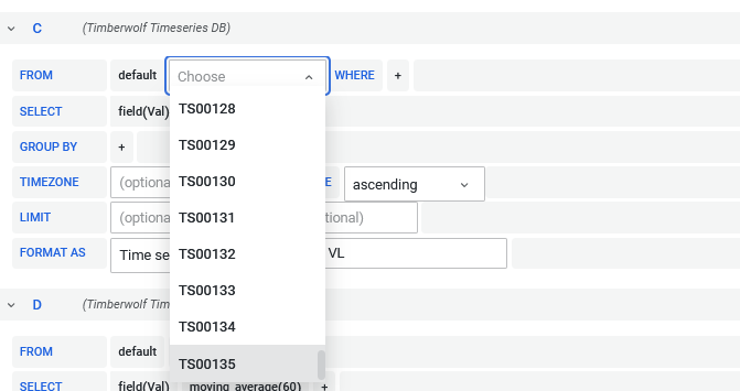

Und in der Auswahlliste unter Grafana ist bei TS00135 Schluss:
Problem erfassbar?
Neustart TWS schon versucht, um da Grafana irgendwie zum Update der Liste anzuregen, schon versucht. Hat es aber "früher" bei neuen TS auch nie gebraucht.
Grundsätzlich Zugriff auf die neue TS hat Grafana, denn wenn ich im manuallen Query Editor die TS00138 eintrage, klappt es.
