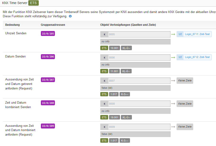

für eine Logik möchte ich gerne einen Zeitstempel und Datum als KNX-Telegramm senden, um diese in einer Visu anzuzeigen.
Mein bisheriger Ansatz:
im TWS: Zeit & Ort - Synchronisierung - KNX Time Server ist aktiviert.
Über den Bus kann ich Uhrzeit und Datum auch perfekt abfragen.
Nur in einer Logik kommen diese nicht an?!? :doh:
Selbst manuelles "Anstoßen" von des Objekts "Aussendung von Zeit und Datum getrennt anfordern (Request)" sendet nur Uhrzeit und Datum auf den Bus. Aber die Logik erhält nichts ...
Kann ich die Objekte Uhrzeit senden / Datum senden irgendwie nutzen?
Gibt es andere Ideen?

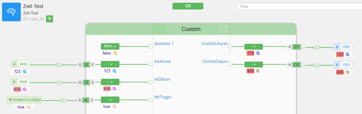

Einfaches Bsp.

Hallo Adi,
I2 und I3 stehen auf U. Setze die bitte mal auf A. An I4 hängt kein Objekt, das wäre bisher der einzige Eingang mit A und würde dann die Logik antriggern.
Welche Visu nutzt du?
Und wie stehen für die Objekte 8005 und 8006 die KNX-Flags?

blaubaerli hat geschrieben: Fr Apr 01, 2022 9:13 pm I2 und I3 stehen auf U. Setze die bitte mal auf A. An I4 hängt kein Objekt, das wäre bisher der einzige Eingang mit A und würde dann die Logik antriggern.
Ungünstiger Screenshot, sorry ... also die Logik an sich funktioniert, bzw. läuft ja (2 Latches)
blaubaerli hat geschrieben: Fr Apr 01, 2022 9:13 pm Welche Visu nutzt du?
CometVisu ... wenn ich die Zeit und Datumabfrage via Busmonitor antrigger (also GA 18/0/205 lese oder true an 18/0/207 sende), bekomm ich die auch in die Visu. Die Logik oben sieht das aber einfach nicht und auch im TWS steht immer nur "no info" oder vll. ist das noch nicht implementiert?
blaubaerli hat geschrieben: Fr Apr 01, 2022 9:13 pm Und wie stehen für die Objekte 8005 und 8006 die KNX-Flags?
Gute Frage ... müssen die dafür auf "senden" und nicht nur lesen?

Beiträge: 2775
Hat sich bedankt: 1065 Mal
Danksagung erhalten: 845 Mal
Hallo Adi,
viele Wege führen nach Rom.
Da du jetzt die Spezialobjekte des Wolfs nutzt, wäre noch zu prüfen, wie die im Wolf konkret konfiguriert sind.
Bei mir sieht das in der ETS so aus:
Damit kommt das Signal im entsprechenden Takt automatisch auf den Bus im DPT 10.001.
Du kannst aber auch wie von Robert vorgeschlagen die UnixTime aus der Logik nutzen und auf den Bus senden. Ich habe einen Cala T von Eslner im Einsatz und der braucht ganz gerne regelmäßig ein Zeitsignal. Daher habe ich das über das Spezialobjekt vom Wolf gelöst.

Beiträge: 2775
Ich wusste doch dass da mal was war...
ich habe im Beta-Bereich einen alten Post von mir gefunden, der exakt das identische Problem behandelt hat.
Bitte die Flags S und A bei den Objekten 8005 und 8006 setzen. Dann kommt das auch entsprechend an der internen Logikengine an. Hier der Link zum alten Eintrag, der aber nicht für jeden klappen wird: viewtopic.php?f=31&t=1020&p=13474&hilit=8005#p10277

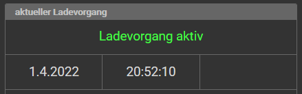

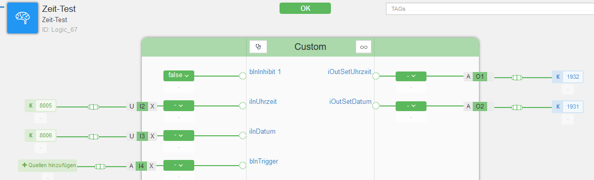

Ergebnis im Logik-Manager inkl. verknüpften KNX-Objekten:
CometVisu-Code-Schnipsel
<info align="center">
	<layout colspan="2"/>
	<address transform="DPT:11.001" mode="read">0/0/0</address>
	<!-- Datum-Objekt für 0/0/0 eintragen -->
</info>
	<address transform="DPT:10.001" mode="read">0/0/0</address>
	<!-- Zeit-Objekt für 0/0/0 eintragen -->
</info>
Ergebnis in der CometVisu:
