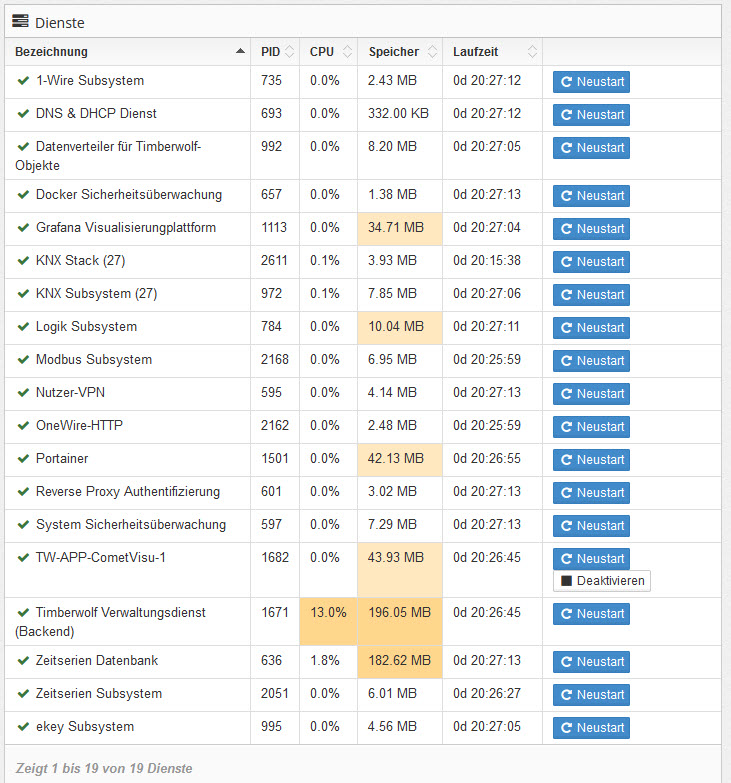

Wie schauen denn die sonstigen Anzeigen zur Speicherauslastung des Systems aus?
Unter System >> Monitor
und Container&Apps >> Container Management
Da kann man schonmal ein Gefühl bekommen was da alles ins Backup rein will.

@gbglace
die Meldung sind leider genau die gleichen wie Bild 1 in meinem ersten Post. Keine Zusätzlichen Infos.
