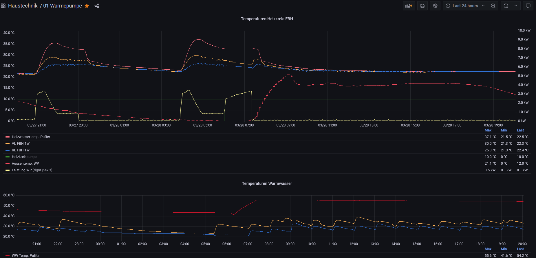

Nutze doch einen Docker container mit ioBroker über den Viessmann adapter ist ein auslesen super einfach.
Ich habe ne Erdwärmepumpe 2x70m Vitocal 300-G
So sieht es dann in Grafana aus über den TWS

@Mibr85
Schöne Darstellung! So in der Art würde ich mir das vorstellen. Aktuell ist meine optolink Schnittstelle durch ein Vitogate belegt - auf das würde ich ungern verzichten um die Verlängerung des Garantiezeitraums auf 5-Jahre nicht zu verlieren. Nach Ablauf dieser Zeit hab ich auf jeden Fall eine Perspektive.
Lieber wäre mir eine Schnittstelle wie modbus wo man ohne Umwege die Werte auslesen kann. Falls man unterschiedliche gute Wärmepumpen zur Auswahl hat, würde ich noch einen Blick auf die Schnittstellen werfen.
