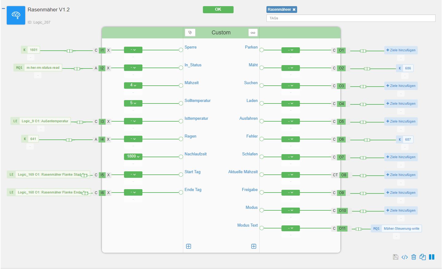

ich bin nun endlich dazugekommen den Mäher über MQTT anzubinden.
Das heißt, es ist nicht mehr Openhab für die Anbindung nötig!
Neuer Code der Logik:
Der Baustein funktioniert noch genauso wie der letzte nur kann der Ausgang "Modus Text" direkt an MQTT übergeben werden.
Nötige Pfade in MQTT:
Status über "/mower/status" (subscribe)
Steuerung über "/control/mode" (publish)
Weitere Steuer und Statuswerte über MQTT wären im Forum von Robonect beschrieben.
Wichtig! Es muss die Kommunikation über MQTT in Robonect unter "Kommunikation -> MQTT-Client" aktiviert werden!
Kommunikation über API wäre auch noch möglich (mit ein paar mehr Möglichkeiten), da habe ich aber noch nichts gemacht.
Gruß,
Martin
