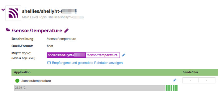

Ich versuche gerade meinen ersten Shelly-Sensor einzubinden, und komme an einer Stelle nicht weiter. Verbindung zum Broker OK, Status Subsystem OK, Sensor mit MQTT Explorer getestet - OK. Jetzt will ich ein Gerät anlegen und weiss nicht ob und was ich ausser dem Gerätenamen eintragen muss. In jedem Fall bleibt der Button "Gerät hinzufügen" ausgegraut, also lässt sich nicht betätigen. Was mache ich falsch?

Also in das lila Eingabefeld "Main Level" gehört
shellies/shellyht-<id>

Dios mío!! Das ist mir jetzt aber peinlich, das Feld habe ich für nicht editierbar gehalten...

klaus407 hat geschrieben: ↑Fr Mär 18, 2022 7:09 pmDios mío!! Das ist mir jetzt aber peinlich, das Feld habe ich für nicht editierbar gehalten...
Da ist Nix peinlich, das haben wir schlecht gemacht.
Für uns sind solche Rückmeldungen hilfreich, weil das kann man besser machen (wir werden z.B. einen Mouse Over machen, der einem bei dem ausgegrauten Button anzeigt, WARUM er ausgegraut ist bzw. sorgen dafür, dass das Feld besser dargestellt wird=.

Ich Stand heute aber genau vor dem umgekehrten Fall. Ich wollte das Level anpassen, aber das geht scheinbar nach dem initialen Anlegen nicht mehr.
Also ich kann werder das Main Topic noch das App Level anpassen. Zu mindest sieht es beim Main Topic danach aus als ob es editierbar sei wie in deinem Bild.
Update: Prefix | Infix und Postfix sind hier noch änderbar.
