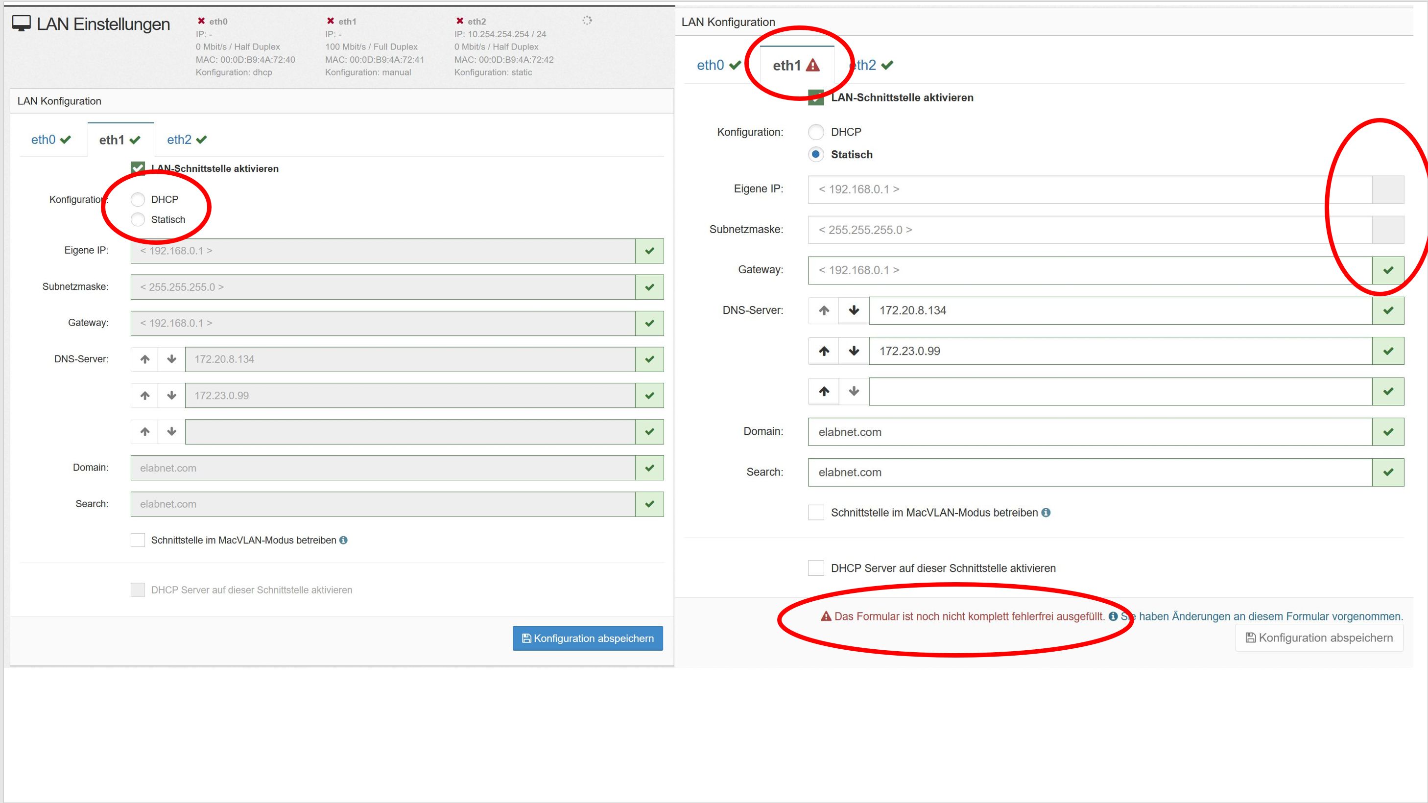

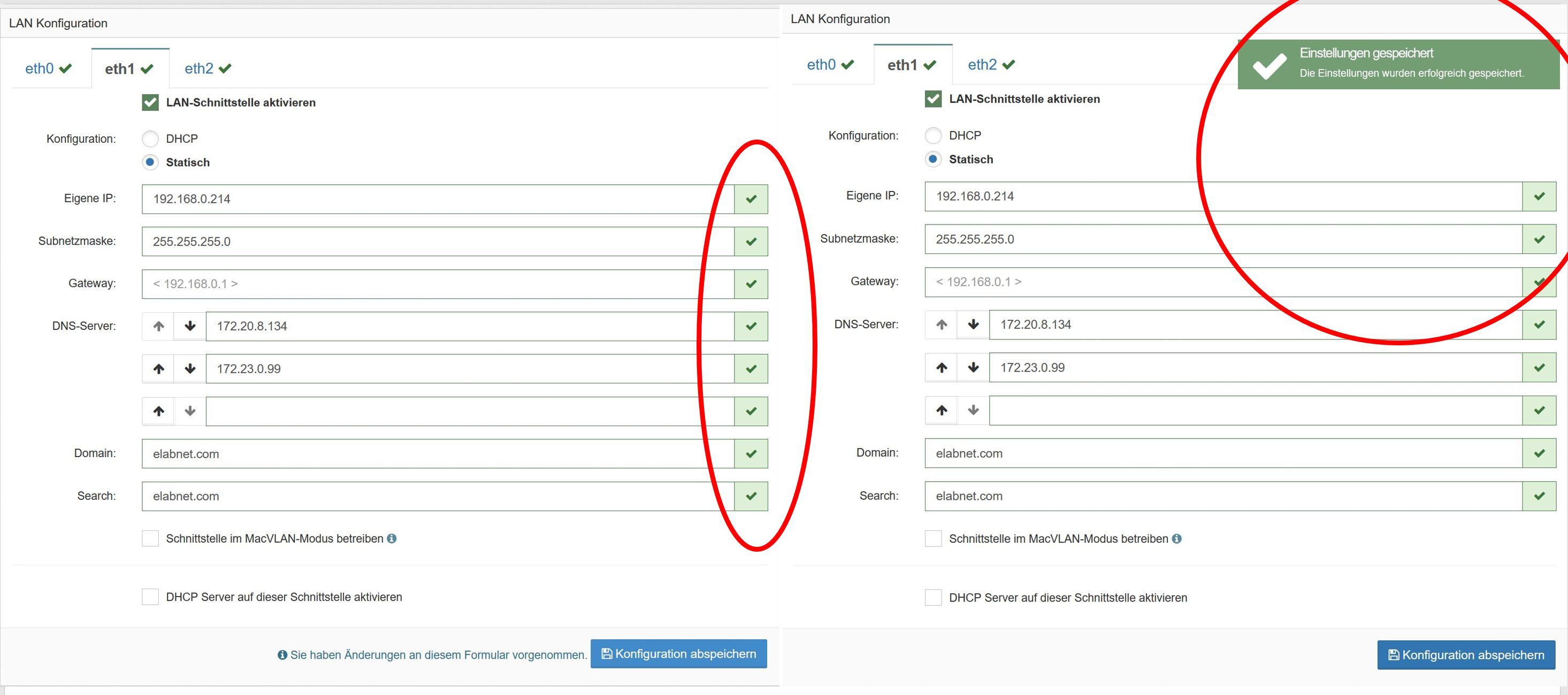

Ich greife das nochmal auf, da ich gestern nachvollzogen habe, was damals passiert ist. Da kann sich jeder seine eigne Meinung bilden, wie klar die Prozedur der IP-Adresseingabe hier geloest wurde.

Wenn man auf "statisch" umstellt und alle Felder löscht, dann sieht das so aus:
Die Werte in den spitzen Klammern sind grau und sollen nur darstellen, in welchem Format die Werte erwartet werden.
Füllt man also nur die IP und Subnetzmaske aus, dann wird bei Gateway NICHTS eingetragen, das Feld zeigt dann den grauen Hilfetext in Klammern dar, wie zuvor auch. Da die Angabe einer Subnetzmaske (uns aller anderen Parameter) nicht verpflichtend ist, ist ein leeres Feld in Ordnung und damit grün.
Ich verstehe, dass manchen diese (übliche) Darstellung überfordern mag. Aber ein Gerät wie der Timberwolf Server, bei dem tausende von Parametern quer durch 11 Protokolle richtig eingetragen werden müssen, macht ein Minimum an Verständnis für die jeweiligen Protokolle erforderlich.
Wir streben kein Produkt an, das idiotensicher ist. Wer darüber stolpert und deshalb frustriert ist, soll seinen Server eben zurück geben.
Ich persoenlich finde, dass das keine sonderlich gelungene Loesung seitens ElabNet ist. Aber das sehen andere sicherlich anders. Vielleit vermeidet der Beitrag ja, dass in Zukunft aehnliche Probleme (wird das bereits voreigetragene und korrekte Gateway NICHT nochmals haendisch eingetragen, funktioniert der Interneteingang NICHT) bei einer Erstinbetriebnahme nicht mehr vorkommen.
Da das nicht er erste und auch nicht der zweite Rechner war, den ich in meinem Leben ohne Probleme an ein Netzwerk angeschlossen habe und bei anderen Eingabemasken weder vorausgefuellte "Eingabevorschlaege" noch gruene Haken hinter noch fehlenden Eingaben zu finden sind, finde ich persoenlich: das geht uebersichtlicher.
Also entweder keine gruenen Haken, wo noch was eingegeben werden muss oder nichts vorausfuellen - denn wie bereits an anderer Stelle von StefanW erwaehnt wurde:
