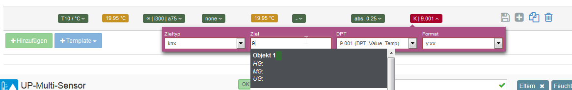

Beim Erstellen einer Regel per "Hinzufügen" funktioniert die "Vorschlagsliste" für "Ziel":

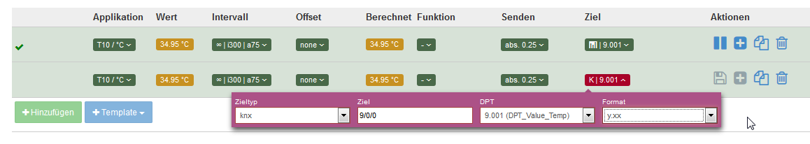

Beim Erstellen per "Template" funktioniert diese nicht vollständig:
