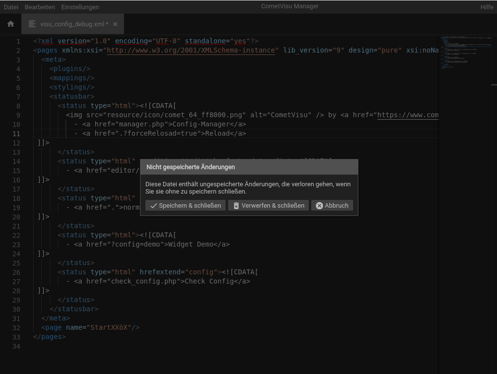

Unabhängig von den Kommentaren hier, hatte ich mich schon für einen Mittelweg entschieden, nämlich einem aussagekräftigen Text für die Buttons. Einfärben erspare ich mir. Wenn jemand Stunden an seiner Config rum editiert und dann beim Schließen zu faul ist um die Buttons zu lesen, der muss das dann als Lerneffekt verbuchen
Würde dann so aussehen:

Auch beim verlassen der Seite kommt nun eine Abfrage (kann durch zurück/weiter Button des Browser oder durch Reload passieren), wenn es ungespeicherte Änderungen gibt. Der Dialog kommt allerdings vom Browser und sieht anders aus als der im Screenshot, da kann man auch nur den Text ändern und hat sonst keine Möglichkeit den umzugestalten (zumindest meines Wissens nach). Aber immerhin kann man damit ein unbeabsichtigtes Verlassen der Seite verhindern.
