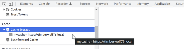

Bist Du Dir wirklich zu 100% sicher, dass da der Applikations-Cache bereinigt ist?
Tipp um das zu überprüfen:
Chrome: In der Browser-Entwickler-Konsole und "Application" - wie lautet da der Eintrag unter "Cache Storage"?
Zum Fehler: Bitte bei Sentry hochladen, sonst lässt sich da nichts debuggen.

Chris M. hat geschrieben: ↑Do Jan 20, 2022 6:10 pm wie lautet da der Eintrag unter "Cache Storage"?
Hi Chris,
ich habe da nichts drin. Cache Storage ist bei mir komplett leer.
