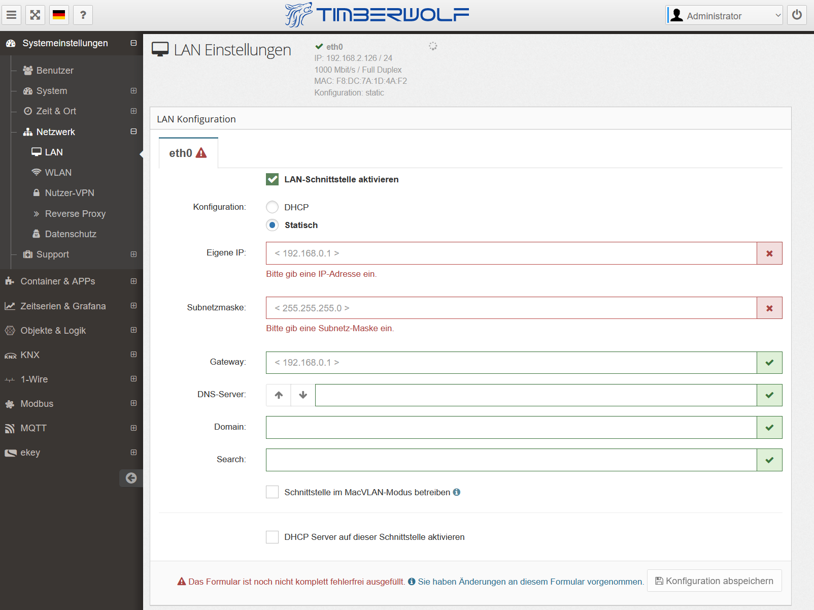

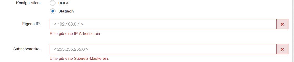

RøaEl hat geschrieben: Sa Jan 15, 2022 4:44 pmDie "<>" und die IP-Adresse 192.168.0.1 hat sich SELBER in das Feld eingetragen
"Eingetragen" ist ein weiter Begriff.
Wenn man auf "statisch" umstellt und alle Felder löscht, dann sieht das so aus:
Die Werte in den spitzen Klammern sind grau und sollen nur darstellen, in welchem Format die Werte erwartet werden.
Füllt man also nur die IP und Subnetzmaske aus, dann wird bei Gateway NICHTS eingetragen, das Feld zeigt dann den grauen Hilfetext in Klammern dar, wie zuvor auch. Da die Angabe einer Subnetzmaske (uns aller anderen Parameter) nicht verpflichtend ist, ist ein leeres Feld in Ordnung und damit grün.
Ich verstehe, dass manchen diese (übliche) Darstellung überfordern mag. Aber ein Gerät wie der Timberwolf Server, bei dem tausende von Parametern quer durch 11 Protokolle richtig eingetragen werden müssen, macht ein Minimum an Verständnis für die jeweiligen Protokolle erforderlich.
Wir streben kein Produkt an, das idiotensicher ist. Wer darüber stolpert und deshalb frustriert ist, soll seinen Server eben zurück geben.

@StefanW
Genau das meine ich. Wenn das so dargestellt wuerde, dann ist das genau so, wie ich mir das vorstelle.
Leider war das bei mir aber nicht so. Wenn der blaue 2500er bei mir ankommt, kann ich nochmal ein Screenshot vom Problem machen.

Robert_Mini hat geschrieben: Sa Jan 15, 2022 8:14 pmDie Darstellung mit spitzen Klammern ist mir ehrlicherweise auch nicht geläufig, aber wenn ich das sehe, wundert es mich nicht, wenn wer eine "<IP>" eingeben würde.
Man kann es auch gar nicht mit spitzen Klammern eingeben (weil bei der Eingabe einer spitzen Klammer erscheint die Fehlermeldung "das ist syntaktisch ungültig".)
==>>> Das ist ein in grau dargestellter HILFETEXT, der erscheint, wenn man NICHTS eingegeben hat. Das gibt es seit 2017 so und ab heute ist es ein Problem?
