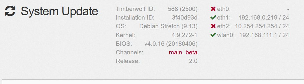

Ja, klar, habe ich bereits gemacht ... ABER:
:naughty:
Gruss Stephan
Mvh Stephan
TWS 2500 ID:588, momentan noch Testserver, wenn online jederzeit Neustart moeglich, VPN an

Hast du eine Verbindung zu dem Update Server?
RøaEl
Beiträge: 21
Registriert: Fr Jan 14, 2022 8:18 pm
Wohnort: Oslo
Hat sich bedankt: 6 Mal
Danksagung erhalten: 5 Mal
Beitrag von RøaEl »
Grrr. Unter Gateway stand noch <192.168.0.1>
Kaum gibt man das nochmal neu ein wird daraus 192.168.0.1 und dann geht das auch!
Danke.
Gruss Stephan
Mvh Stephan
