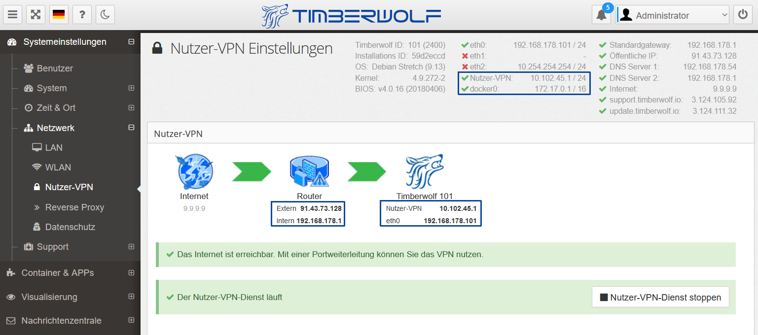

Wichtig dabei ist aber, dass der Wolf dann nur über seine IP im VPN erreichbar ist, hier 10.102.45.1.
@StefanW Und diese nicht unerhebliche Information hätte ich hier im Forum oder direkt im Timberwolf wo gefunden? Ich konnte weder in der KB was sinnvolles zum OpenVPN finden noch auf der "Nutzer-VPN" Seite des TWS. Da steht zwar netterweise der Port und UDP drin, aber das war es dann halt leider auch schon.
Oder ist die 10.102.45.1 für den TWS nur bei mir diese Adresse?
Vielleicht wäre es hilfreich, auch diese Info auf der TWS Nutzer-VPN Seite neben dem Port und UDP zu erwähnen, denn das hätte mir (und anderen) mehrere Stunden Netzwerkfummelei erspart. Und vielleicht hilft das anderen, die noch nie ein VPN eingerichtet haben, auch ein bischen weiter.

@773H Ja das ist deine individuelle Adresse des Server und bei jedem User ist diese anders.

Danke für die Info. Ich muss aber diesebezüglich dann doch noch mal nachfragen:
Wenn die IP-Adresse auf unterschiedlichen TWS nicht gleich ist (bei mir ist diese auf BEIDEN TWS 10.102.45.1) wer legt diese denn dann fest oder wo kann man diesen denn dann selbst festlegen? Im OpenVPN Client ist dies ja erst mal nicht möglich und im TWS habe ich auch nichts gefunden.

wir haben die Anzeige verbessert:
Es werden nun mehr Informationen und IPs angezeigt:
1. IP & Netz des Kunden-VPN
2. IP & Netz des docker Netzes
Verbesserung im Schaubild
