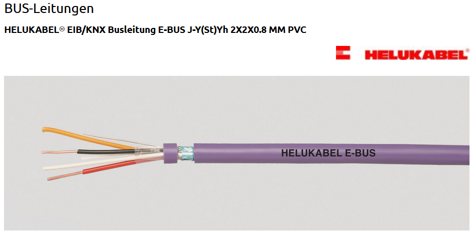

Hallo Georges,
Es gibt eine leichte Verseilung. Leider konnte ich keine Angabe zur Impedanz im Katalog des Herstellers finden.
==> Was ich auf dem Bild aber nicht sehen kann ist ein Schirm! Ein Schirm ist wirklich wichtig (auch wenn der Schirm nicht aufgelegt ist, wirkt dieser durch Influenz - wie ein faradayischer Käfig)
Wenn wirklich ein Schirm fehlt, dann ist das keinesfalls eine "KNX ähnliche" Leitung.

Hallo Georges,
sicherlich wolltest du so etwas von deinem Elektriker verlegt bekommen.
KNX-Leitung 2x2x0,8 lila (Art. Nr. 81081)
René
René

Hallo StefanW,
die Leitung von Georges ist ein "SVV 4x0,8mm" vergleichbar mit "YR 4x0,8mm". Da gibt es keinen Schirm und auch keinen Beidraht, die Verseilung der Adern erfolgt in Lagen (Zählweise von außen nach innen). Nach durchsuche diverser Spezifikationen verschiedener Hersteller gibt es nur die folgende Angabe "Maximale Betriebskapazität 300nF/km".
René
René

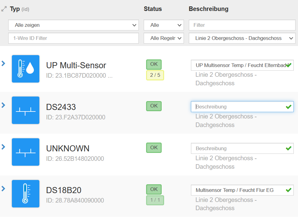

Leider habe ich gestern keine gute Nachrichten erhalten. Der Elektriker hat gesagt die Kabel würden sich leider nicht ersetzen lassen. Der Grund ist, dass die Kabel im Bau direkt in dem Leerrohr (16mm) im Beton verlegt wurden. Der Biegeradius der Leerrohre ist somit zu eng um die Kabel zu ersetzen.
Ich habe trotzdem wie von einem User vorgeschlagen sämtliche Wagoklemmen 221 durch das 222er Modell ersetzt, die Kabel in den Dosen gekürzt und kontrolliert ob die Drähte auch ausreichen lang entmantelt wurden damit die Klemmen auch wirklich Kontakt haben.
Danach habe ich dann mit dem Elektriker auf der 2. Linie (OG & DG) alles abgeklemmt, und die Sensoren einzeln angeschlossen und jedesmal im TWS kontrolliert ob es Fehlermeldungen gab. Da es sich aktuell nur um 3 Multisensoren handelt aber auch in 3 Zimmern die Leitung über Wago 222 Klemmen weiterverbunden wurde (hier sollten noch VOC Sensoren ageschlossen werden) wurde auch jede dieser 3 Weitervebindungen mit dem Messgerät überprüft und einzeln angeschlossen und jedesmal auf dem TWS auf Fehlermeldungen überprüft.
Zwei der Multisensoren die vorher gestört waren, liefen dann problemlos. Erst als der letzte Multisensor angeschlossen wurde, kam es zu einer Fehlermeldung im TWS und alle 3 Multisensoren wurden wieder als gestört markiert. Wir waren dann der Meinung dass der letzte Multisensor einen Defekt hat.
Am Abend habe ich dann diesen "defekten" Multisensor direkt an den TWS angeschlossen und dort funktioniert er seitdem ohne Probleme.
Ich habe jetzt einen Produktschlüsselerweiterung bestellt um den 3. Kanal des TWS auf 40 Slaves freizuschalten. Ich möchte die 2. Linie (OG & DG) aufteilen: 2. Linie = OG und 3. Linie = DG. Vielleicht lässt sich so das Problem eingrenzen oder besser lokalisieren.

- die Verbindung über den Browser (Firefox) auf die Admin-Oberfläche des TWS ist mnchmal nicht möglich: "Netzwerk-Zeitüberschreitung" (Windows 10 mit aktuellen Updates) . Der Bonjour-Service scheint aber zu laufen (steht so im Task manager). Wenn ich den Laptop neu starte ist die Verbindung wieder möglich.
- ich habe 2 Sensoren die den Status "ok" haben allerdings nicht benutzbar sind da keine Einstellungsmöglichkeiten angezeigt werden:
DS2433 (nicht katalogisierter Sensor)
Status: OK
UNKNOWN (nicht katalogisierter Sensor)
Status: OK
- dann habe ich noch 2 Esera Sensoren ( Multisensor 11150 & VOC sensor 11151) die immer als offline angezweigt werden auch wenn ich sie direkt am TWS anschliesse. Als ich die Sensoren damals erhalten habe, habe ich sie wie alle anderen Sensoren einzeln an den TWS angeschlossen um sie mit dem System "bekannt" zu machen was ohne Probleme funktionierte. Nur jetzt werden sie nicht mehr erkannt.
Soll ich für die letzten 3 Punkte jeweils einen neuen Thread erstellen?

Ich wollte dir wirklich nicht zu nahe treten und ich danke dir für deine Bemühungen.
Ich bin mir bewusst, dass ihr nicht für Netzwerk-Probleme zuständig seit. Ich dachte halt nur, dass andere User vielleicht schonmal ein ähnliches Problem hatten und vielleicht eine eventuelle Lösung bekannt ist. Es ist ja nicht so dass ich generell die Netzwerkverbindung verliere, nur die Verbindung zum TWS geht verloren.
Die falsche Veklemmung habe ich ja behoben und die fremden Komponenten von Esera habe ich auch nicht mehr angeschlossen.
TWS Channel 1: Stecker gezogen (siehe Foto)
TWS Channel 2: ohne Klemme nur einen einzigen Multisensor angeschlossen
TWS Channel 3: kein Kabel angeschlossen
Der einzige angeschlossene Multisensor wird als 3 verschiedene Sensoren im TWS angezeigt:
Ich habe vor einiger Zeit in einem anderen Thread von einem ähnlichen Problem gelesen und wenn ich mich recht erinnere hat sich damals jemand von Elabnet auf den TWS verbunden und die 3 Sensoren zu 1 Sensor "fusionniert".
Ist es vielleicht möglich, dass sich jemand auf meinen TWS verbindet und dort das gleiche macht? Wenn dies ein kostenpflichtiger Service ist, bin auch gerne bereit dafür zu zahlen.
Vielen Dank.
