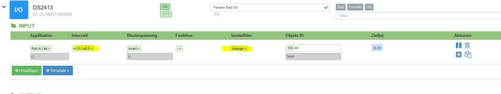

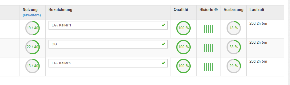

Ich habe bei mir im Haus mehrere DS2413 I/O's für die Fensterkontakte. Funktioniert prinzipiell alles. Problem ist, das es zeitweise 30s dauert, bis die der I/O reagiert und Fenster offen anzeigt. An 3 Fenstern habe ich die Fensterkontakte über KNX, da reagiert es sofort. An der Buslast kann es nicht liegen (siehe Screenshot). Bei den Einstellungen habe ich auch, dass bei Änderung der Status gesendet wird. Hat jemand noch ein Idee woran das liegen könnte?

-) Habe das Intervall bei mir auf i3, a1 stehen.
-) Obwohl ich ähnlich viele TN pro Busmaster-Kanal wie du habe, ist meine Auslastung im Bereich zwischen 2 und 7%.
Aufgrund dieser beiden Punkte würde ich mal probieren, die Aktualisierungsrate runter zu schrauben, damit die Auslastung sinkt, und dadurch vlt. im Endeffekt die Aktualisierungsrate wieder schneller wird.
