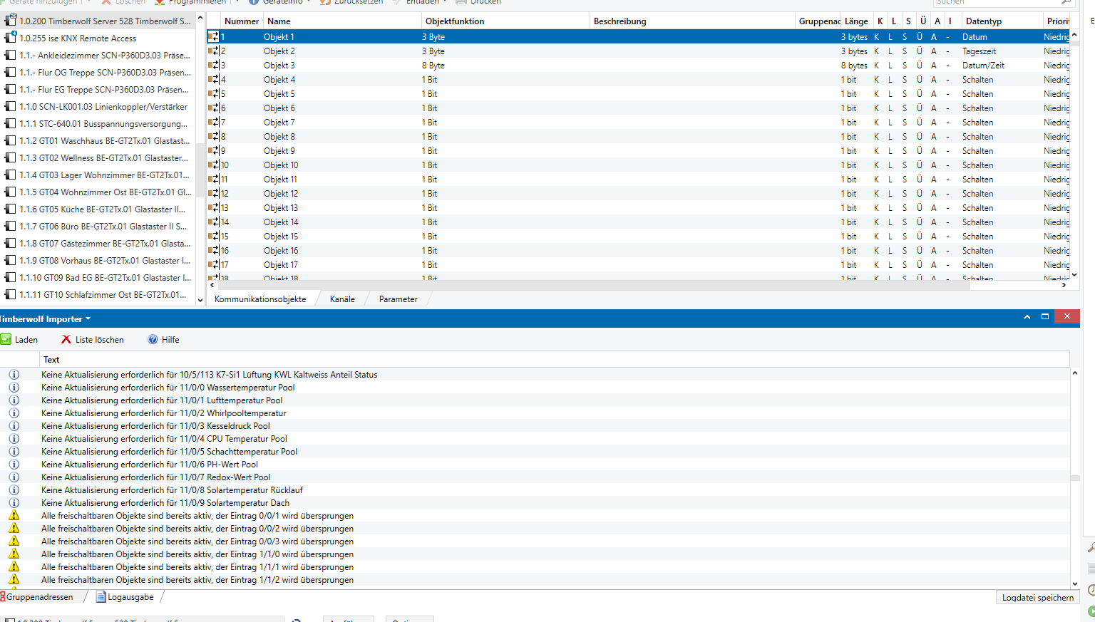

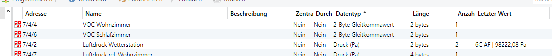

beim import zeigt es mir zwei Fehler bei den DPT an.
Wie kann ich das beheben?

In der ets das KO auf den richtigen sub Typ einstellen siehe
app.php/kb/viewarticle?a=27
Danach müsste es nach erneutem Import gehen

Geh in den GA Manager, da wird Dir eine ausführliche Fehlermeldung mit Anleitung per MouseOver angezeigt.

Ich hab mal alle GAs vom TW getrennt in der Hoffnung, das ich mit dem Importer einfach die jetzt aktuelle komplette GA Liste wieder importieren kann.
Ich habe viele Einstellungen im Importer ausprobiert leider immer mit dem selben Ergebniss.
DIe einzige Idee die ich noch hatte war, den TW ganz aus der ETS zu schmeissen und neu ins Projekt zu importieren, aber das kann es ja nicht sein...
Fehler beim importieren:
