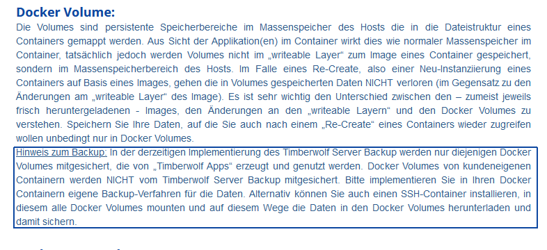

Hi Sven,
üblicherweise macht man das so, dass man sich einen SSH Container deployed ("Alpine") und dann diesen so mappt, dass dieser auf ALLE Docker Volumes aller anderen installierten Container zugreifen kann. Auf diese Weise kommt man an alle Daten.
Einen Hinweis darauf gibt es auch in der Offline-Hilfe auf der Container Seite des Timberwolf Servers im Abschnitt "Docker":
Zuletzt geändert von StefanW am Fr Aug 13, 2021 8:36 am, insgesamt 1-mal geändert.

Vielen Dank Stefan und Juri, habe nun auch den Eintrag in der KB dazu gelesen und ärgere mich sehr, dass ich das alles nicht fürher mal verstanden habe. Sehr schön. Zugriff auf die gemappten Volumes scheint bereits zu funktionieren.
