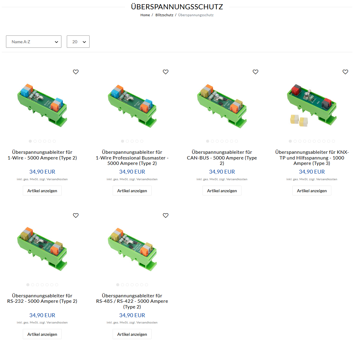

Hallo Göran,
es gibt inzwischen sechs Überspannungsableiter in der Serie BlitzArt.
Die neueren fünf Ableiter für serielle Bussysteme sind sogar dreistufig ausgeführt und bieten auch einen Überstromschutz. Damit erreichen wir den besten am Markt verfügbaren Schutz. Bei einer Überspannung von 10.000 V mit 5.000 Ampere auf der Busseite des Modules, erreichen die drei Schutzstufen der neuen Module eine Reduzierung auf der Busseite auf nur 10 V Schutzspannung (ab 1 µs). Dieses EXTREME Leistungsmerkmal wird durch die geschickte Kombination von drei Schutzstufen erreicht.
Herkömmliche Ableiter lieben bei 600 bis 1000 V - da sind unsere 10 V ein extremer Unterschied.
Zusätzlich schützt die Überstromstufe auch vor dauerhaften Überspannungen im Kleinspannungsbereich - z.B. 24 V auf RS-485 oder 1-Wire - die ansonsten die Bauteile "auslöten". Davor wird von den enthaltenen Überstromschutzstufen ebenfalls geschützt (auf der Geräteseite) was fast noch wichtiger ist, als der Überspannungsschutz, weil Fehler durch Verdrahtung sind weit häufiger.
Unser ganzes Programm ist hier: https://shop.elabnet.de/blitzart/ueberspannungsschutz
