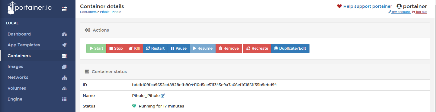

Hallo Markus. Hast du es schon so probiert?
Judas_z hat geschrieben: Di Okt 01, 2019 5:33 pm
Da das Pihole den DNS stellt kann natürlich der Container während des Neustarts auch nicht auflösen und dadurch das neue Image auch nicht gezogen werden.
Die Lösung für das Problem ist dennoch denkbar simpel:
Einfach vorher das neue Image ziehen.
Hierfür bitte zunächst in Portainer unter Images bei Pull image einfach das entprechende Image eingeben, hier pihole/pihole:latest, auf Pull the image klicken.
Alles weitere verläuft analog zum Unifi Controller oder einem anderen.
Dann auf Containers klicken auf den Namen des Pihole Containers, hier Pihole_Pihole
Dann auf Duplicate/Edit
Und dann auf Deploy the container.

Hallo
Danke, hab es genauso gemacht und hat offesichtlich auch alles funktioniert. Leider ist PiHOle trotzdem nicht akutalisiert. Sagt immer noch Update available.
Noch eine Idee?

Beitrag von KNXMane »
Jetzt hat es funktioniert wie von Judas beschrieben. Wahrscheinlich war jetzt erst das Image aktuell.
