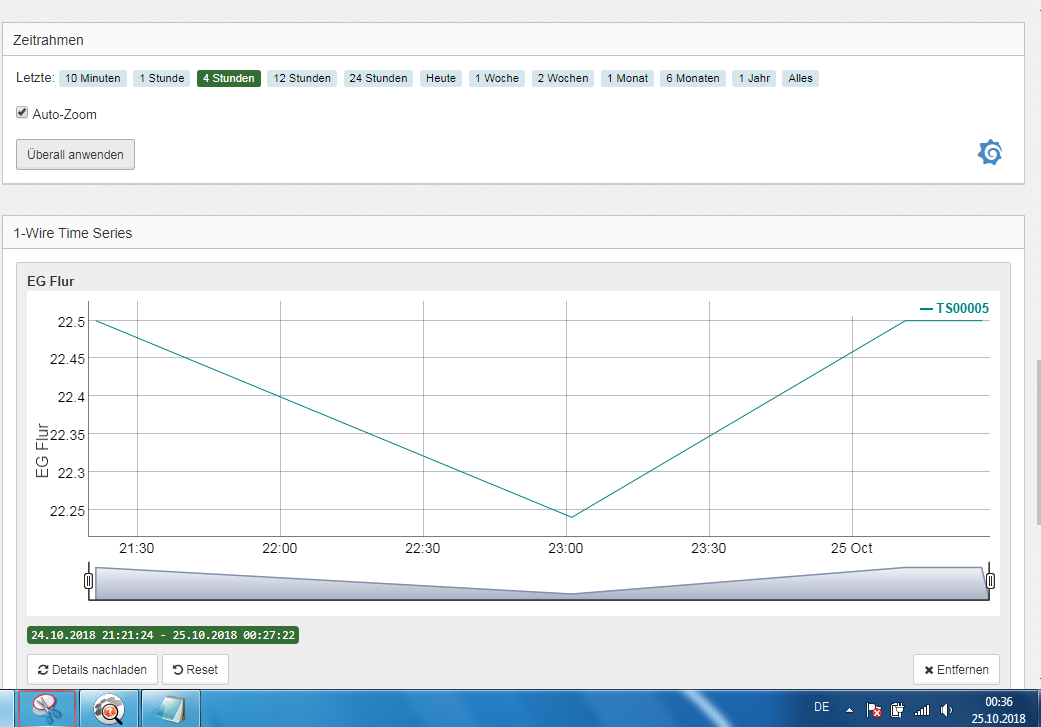

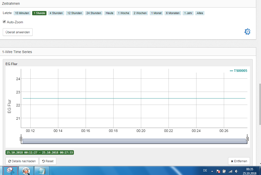

Frage 1: Wieso wird bei mir das Zeitinterval nich vollständig, eine komplette Stunde ab dem Aufrufzeitpunkt angezeigt.
Wenn ich die Auswertung für die letzte Stunde um 00:35 Uhr aufrufe, dann muss doch auf der Zeitachse der erste Zeitpunkt 23:35 und der letzte 24:35 sein oder?
Ich habe die Auswertung um 00:35 aufgerufen.
Auf der Zeitachse habe ich ab ca. 00:12 bis ca. 00:26
Es sollte aber doch ab 23:35 bis ca. 00:35 stehen oder habe ich da ein Verständnisproblem?

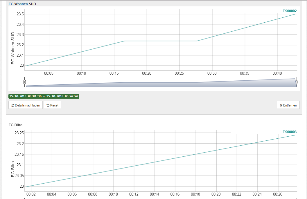

Es gibt noch ein paar geänderte Werte ab 23:35 bis 00:12, siehe Bild 2, die auf der Auswertung 1 nicht drauf sind.

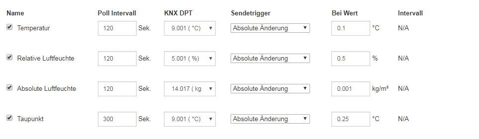

Frage 2: Habe gestern um ca. 23:30 das Poll-Invervall von 300 auf 120 Sekunden geändert.
Sollte die Darstellung der Zeitachse nach der Änderung nicht überall gleich sein, in meinem Fall 2 Minuten-Intervall???
Da ist das Problem, dass alle Auswertungen nicht einheitlich(Zeitachse) dargestellt werden und zusätzlich das gleiche Problem wie im Punkt 1.
Das sind alle Auswertungen für "1-Stunde"
Hier habe ich auf der oberen Auswertung auf der Zeitachse ein 5-Minuten- und auf der unteren ein 2-Minuten-Intervall um die gleiche Zeit

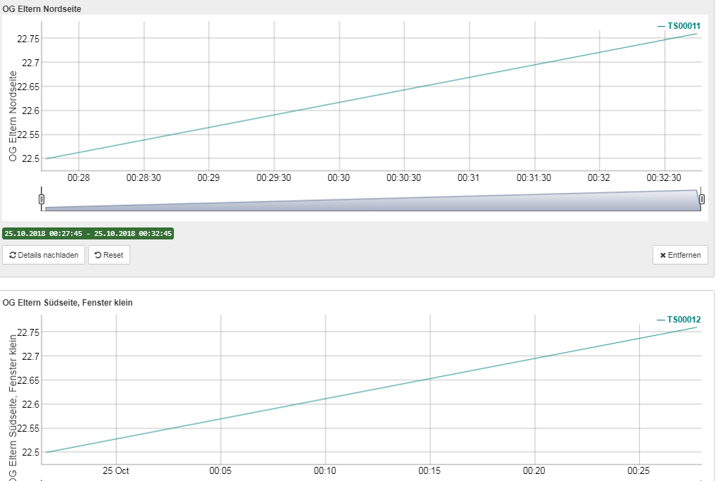

Hier habe ich auf der oberen Auswertung auf der Zeitachse ein 1-Minute- und auf der unteren ein 5-Minuten-Intervall um die gleiche Zeit
Hier habe ich auf der oberen Auswertung auf der Zeitachse ein 1/2-Minute- und auf der unteren ein 5-Minuten-Intervall um die gleiche Zeit

Mit "Auto-Zoom" wird nach den tatsächlich im gewünschten Zeitraum effektiv vorhandenen Datenpunkten gesucht und das so dargestellt, dass wenigstens zwei Punkte (einer am Anfang und einer am Ende) angezeigt werden.
Die Sensoren werden nicht gleichzeitig abgefragt und auch nicht gleichzeitig eingetragen. Weil diejenigen, die es genau wissen wollen, würden uns steinigen, wenn wir Zeiten "künstlich" synchronisieren. Es ist ein ereignisgesteuertes System
