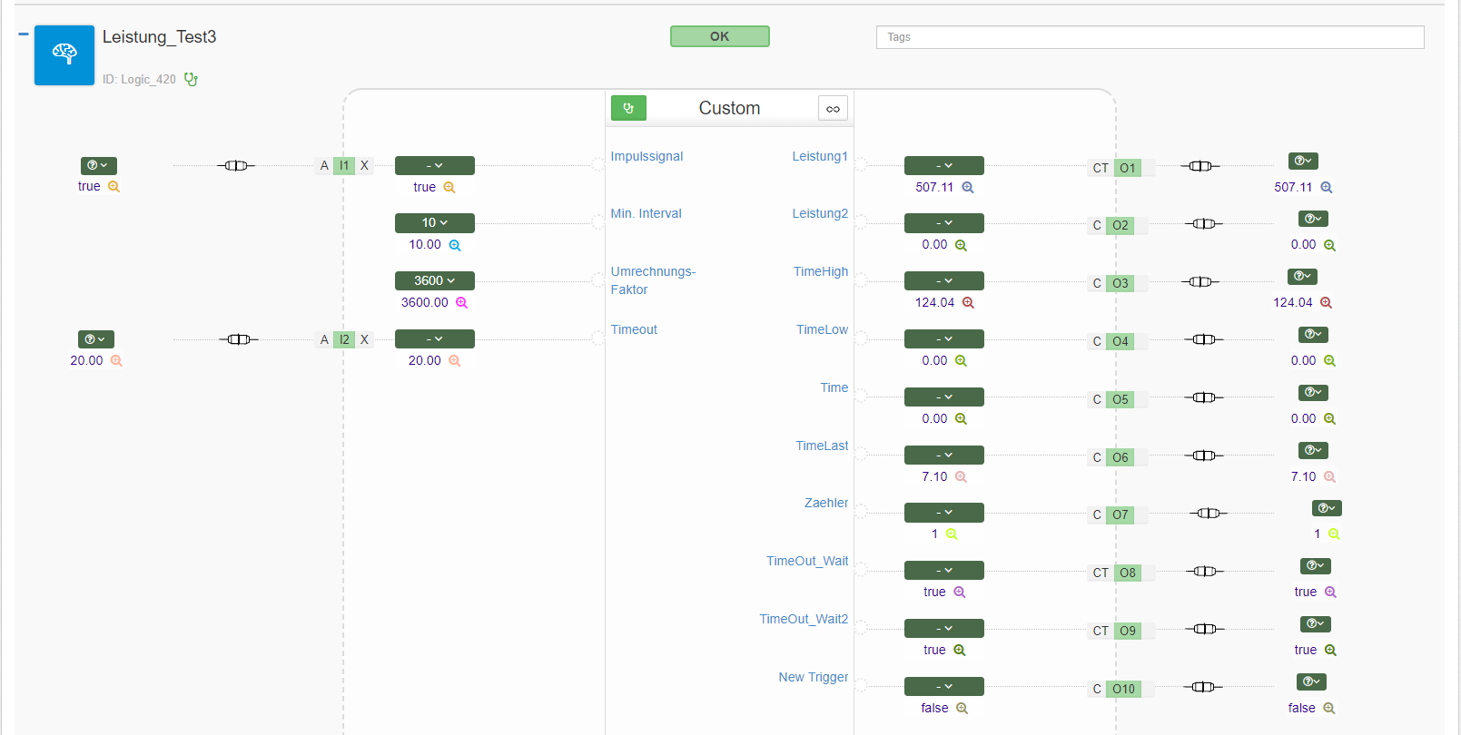

Code Original - funktioniert NICHT.
Parameter siehe Screenshot unten.
Input Impulseingang true - false setzen => Output Leistung1 zeigt zB 500 an, nach Ablauf Timout von 20sec wird die Logik vom Timer getriggert, aber sämtliche Ausgänge NICHT aktualisiert!!! D.h. Ausgänge Leistung1 + 2 werden nicht auf 0 gesetzt (Hintergrund: kommt länger als x sec. kein Impuls => Leistung 0 anzeigen!).
Ich habe die Zeile (immer vor dem Modul) mit zusätzlichen "//" in Spalte 1 markiert, die die gleiche Logik, wie in der abgespeckten Form oben darstellen. Dazwischen gibt es weitere Module, aber das Prinzip wird dadurch nicht beeinflusst!!

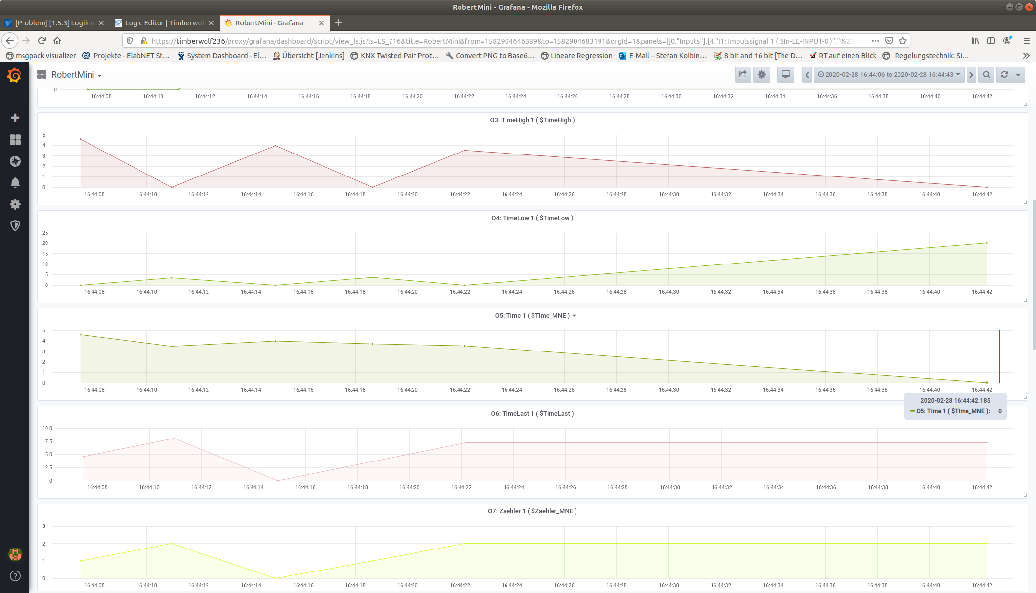

ich habe das mal auf meinem System nachgestellt.
Hier sieht man, dass beim letzten triggern (nach Ablauf des Timeouts), der Wert für $Time gleich 0 ist:
Jetzt verwendest du diesen Wert als Divisor in deiner Logik:
["Ratio", "$Umrechnung", "$Leistung1", "$Time"],
Bei einem Fehler (wie hier: "Division durch 0") bricht die Ausführung der Logik an dieser Stelle ab!
Eine Überarbeitung der Fehlerbehandlung und -meldung seteht noch auf der Liste :whistle:
