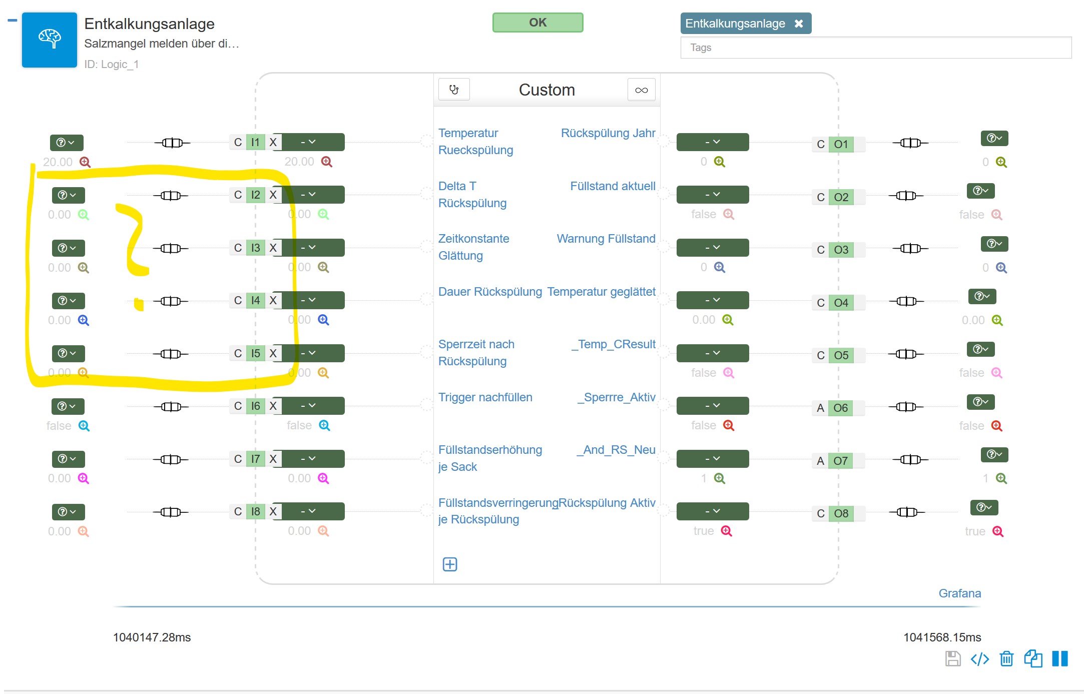

Schritt 3:
  • Timer (= Modul Monoflop) hinzufügen. Gibt jene Zeit an, in der keine erneute Rückspülung erkannt werden soll. Der Timer wird durch das Unterschreiten der Temperaturschwelle ($Temp_Schwelle = true) gestartet und ist nicht retriggerbar (Parameter 0). Bei aktivem Timer nimmt die Variable $Sperre_Aktiv den Wert true an.
  • Ein And-Modul aus $Temp_CResult und -$Sperre_aktiv dient dazu, einen neuen Rückspülvorgang zu erkennen. Da der Timer im Code der Custom-Logik erst unterhalb gestartet wird, ist $Sperre_aktiv noch false und wird mit dem "-" invertiert => true. Damit wird das Ergenis von diesem AND $Rueckspuelung_Neu einmalig true, wenn die Temperaturschwelle unterschritten wird und der Timer (noch) nicht läuft. Später wird damit für Füllstandsberechnung bzw. Anzahl Rückspülungen weiter gearbeitet.
  • Zwei zusätzliche temporäre Ausgänge dienen zum Prüfen der Zustände des Timers $Sperre_Aktiv und der And-Logik $Rueckspuelung_Neu. Solch Ausgaben (ich nennen sie gerne Debug-Ausgänge) sollten als Sendeoption immer "a" für always haben, damit immer aktualisiert wird.
Bei Fragen - fragen.
Lg Robert
So sieht die Logik nach Schritt 3 im DokMode aus:

Ich poste gleich Schritt 4 hinterher, da ich nachträglich noch Rückspüldauer und Sperrzeit aufgetrennt habe.
Man kann den Code übrigens einfach über den alten Code kopieren und muss nicht in jedem Schritte eine neue Custum Logik anlegen. Ein-/Ausgänge werden dynamisch angepasst (Ausnahme Trigger- und Sendeoption, das kommt noch).
Schritt 4:
  • Mittel Polynomial wird die Variable $Sperrzeit_Gesamt berechnet (Summe aus Rückspülzeit und Sperrzeit)
  • Der Timer wird nun mit $Sperrzeit_Gesamt gestartet. Der Ausgang dieses Timers wird weiterhin in der And-Logik aus Schritt 3 verwendet.
  • Ein zweiter Timer wird gleichzeitig mit der Dauer $I_RS_Dauer (neuer Eingang!!) gestartet und auf den Ausgang "Rückspülung aktiv" gelegt (Variable $RS_Stat).

Hi Robert,
es haben sich wieder Kommata weggeschlichen, diesmal bei Schritt 4. Diese Schlingel...
Was ich gerade noch nicht verstehe: Warum wird bei mir an der markierten Stelle etwas angezeit, bei dir steht aber nichts?
Vielen Dank!
Gruß, Christian

Weil er bei den Eingängen direkt auf Parameter umgeschaltet hat und dort dann einen Wert eingetragen hat.
