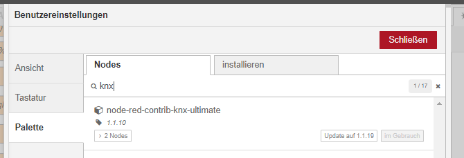

Import: KNX-Ultimate Node
Via Browser auf die den Node Red Editor zugreifen. Bei mir 192.168.1.3:1880
Über das "Hamburger Menü den Eintrag "Palette verwalten" aufrufen:
Auf dem Tab "Install" nun nach "knx-ultimate" suchen und den Node installieren
Der Entwickler dieses Nodes ist auch im KNXUF aktiv: https://knx-user-forum.de/forum/%C3%B6f ... r-node-red
Anschließend muss der Node KNX-Ultimate noch konfiguriert werden:
