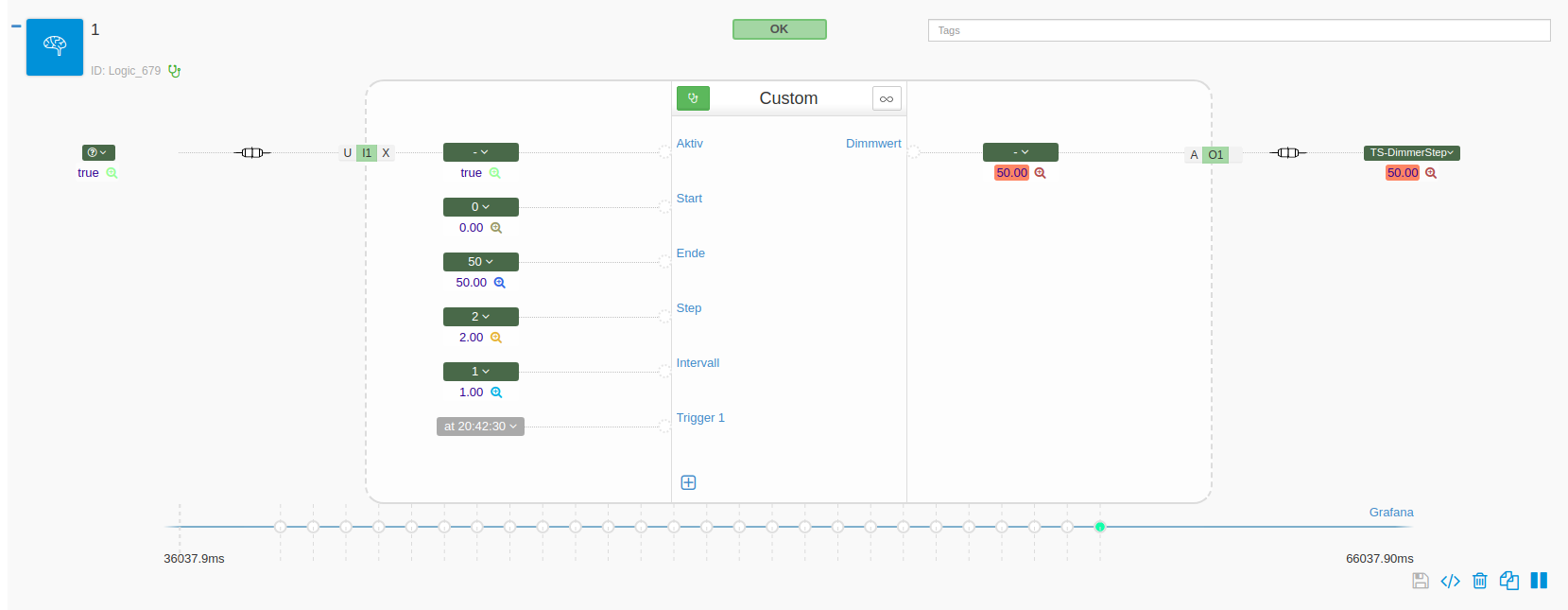

Nachdem man die konstanten Eingänge zu Parametern gemacht und den Cron-Trigger hinzugefügt hat, sollte das ganze etwa so aussehen:
Die Parameter sind: Start- und Endwert des Dimmvorgangs, die Schrittweite und die Schrittdauer (in Sekunden).
Der Eingang "Aktiv" muss true sein, wenn der Cron-Timer feuert, damit der Dimmvorgang gestartet wird.
Wird der "Aktiv"-Eingang während des Dimmvorgangs false, wird der Dimmvorgang abgebrochen und der Ausgang bleibt auf dem letzten Wert stehen.

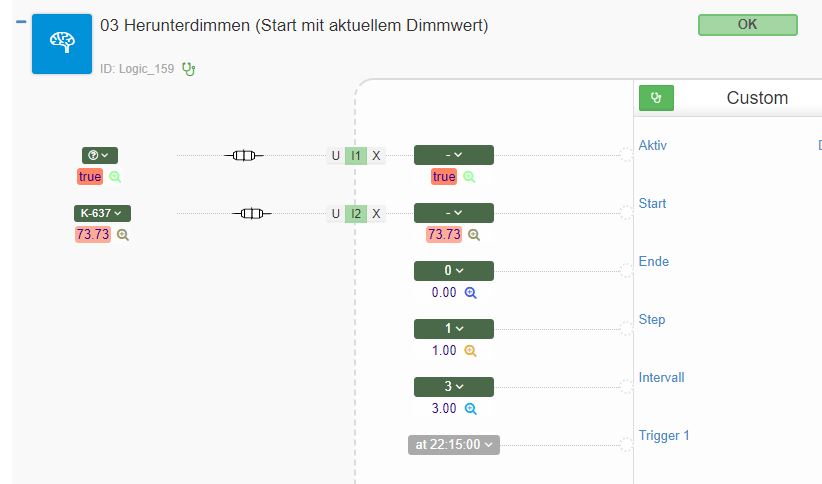

Die Einstellungen entsprechen den im ersten Beitrag genannten Beispielen, außer dass der Eingang "Start" nicht mit einem konstanten Parameter belegt wird, sondern mit einem Eingangsobjekt verbunden wird (z. B. dem Statusobjekt "aktueller Dimmwert" der zu dimmenden Beleuchtung).
Wichtig: Der Eingang "Start" darf die Logik nicht triggern, d.h. er muss auf "U" (Update) bleiben.
Da man je nach Schrittweite aufgrund des dynamischen Startwerts am Ende der Sequenz nicht unbedingt genau auf dem Endwert landet, habe ich noch eine Zeile ergänzt, die den Dimmwert am Ende genau auf den eingestellten Endwert setzt.
Einstellungs-Beispiel:
Um 22:15 Uhr wird die Dimmsequenz gestartet und vom dann anliegenden Dimmwert bis auf 0 heruntergedimmt (alle 3 Sekunden 1 Prozentpunkt)
