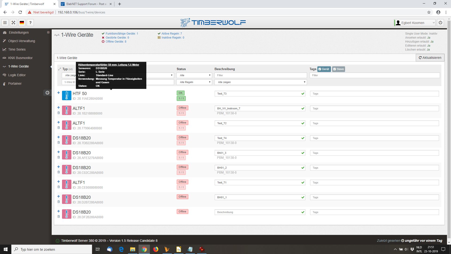

Ich habe ein problem mit sensoren.
Dies ist ein 3M silikon T sensor. Er heist Test_T4.
Er wird nicht erkannt.
Auch ein problem ist das wenn ich andere sensoren anschlies diese sensor als offline wird gezeicht? Jetzt habe ich Test_T3 auch angeschaltet.
Ich habe schon ein groses teil abgeschalte. Nur noch ein kurzes stuck leitung mit 5 unterbrechungen gepruft.
Ich verstehe nicht was das problem ist.

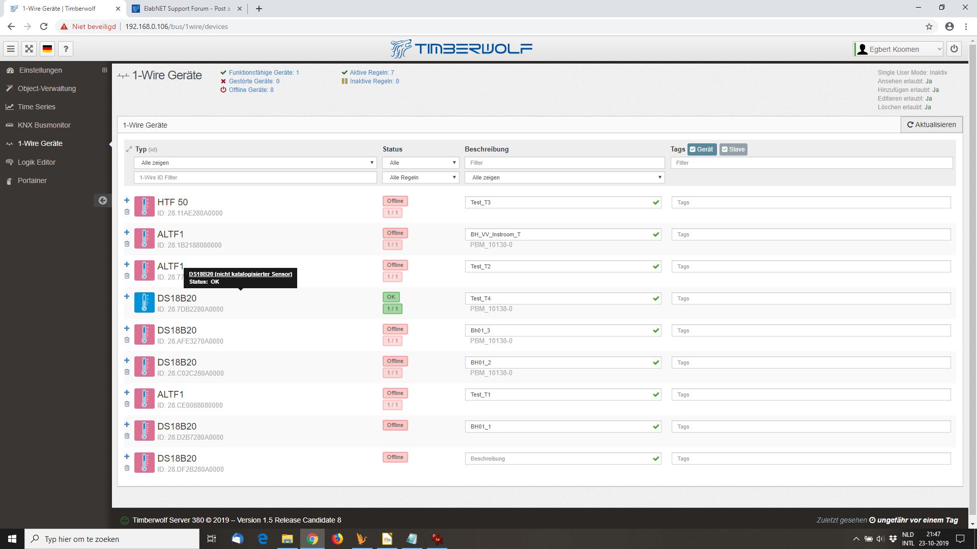

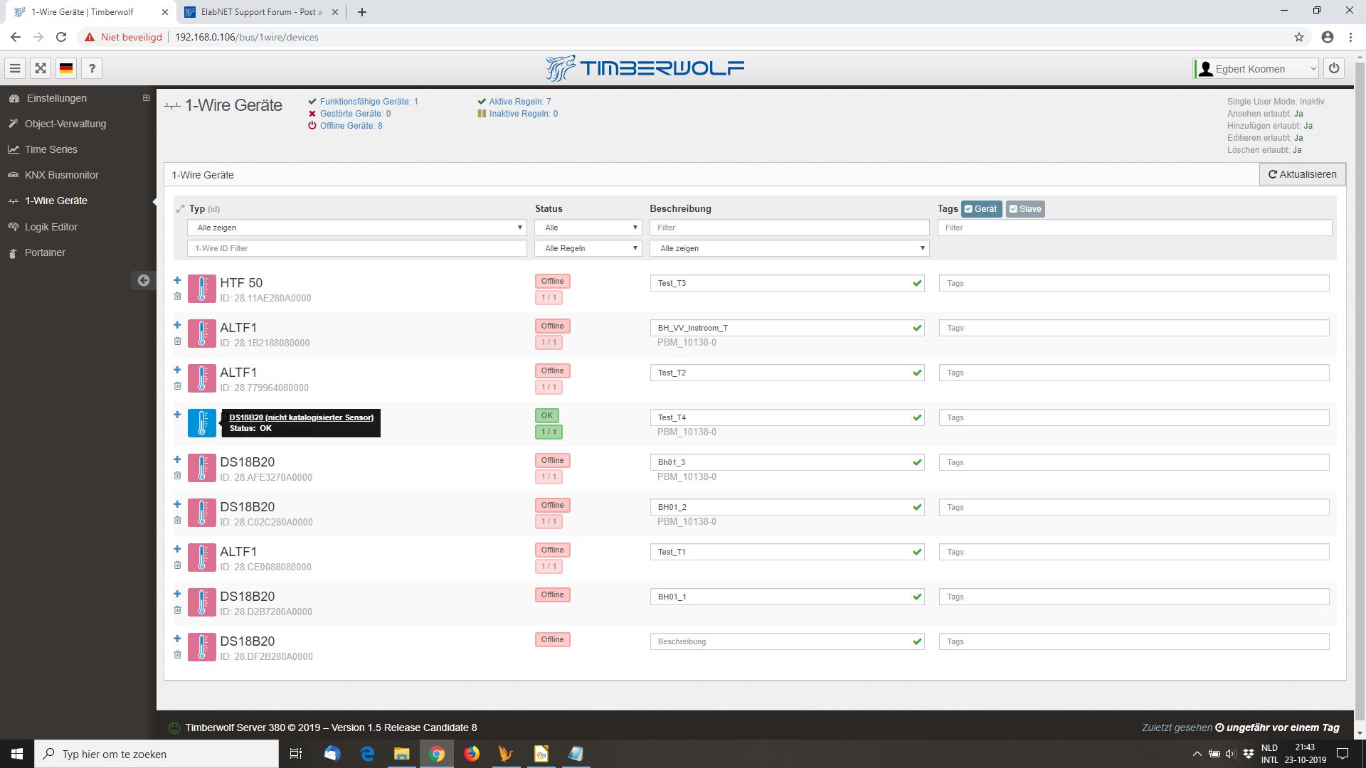

Heute abend bin ich wieder gegen dasselbe problem angelaufen.
Es scheint als wie ich nu ein sensor an kann schliesen.
Wenn ich nog eine anschlies dann geht der erste sensor auf ofline.
Was kann das problem sein?
Kann es etwas mit der lange leitung sein?
Wenn ich zwei sensoren direct in schaltschrank anschlies sie ich sie beide. Wenn ich nur einige schritten (microklemmen) weiter gehe verschwundet eines.

Ich benutze fur testen:
HTF50 1-wire DS18B20 IP65 1,5m Silikon
HTF50 1-wire DS18B20 IP68 3m Silikon
Ich habe Data/GND/VCC bei beide sensoren angeschlossen.

In der Hauptschaltschrank geht der Lila busleitung (gelb=VCC, schwartz=GND, Rot=Data) direct auf kanal 1 von der timberwolf.
In Der Schaltschrank im Beihaus benutze ich Phoenix steckklemmen mit Brucken (5weit).
Ich habe jetzt die zwei sensoren an einen 3m busleitung direkt an der timberwolf angeschlossen.
Sie sind dan beide sichtbar.
Die spannung am timberwolg direkt ist 4,97 volt , in beihaus 4,96 V.
Kann es irgendwo noch ein störungssignal geben oder so etwas?

Und warum iset einer nicht katalogisiert?
