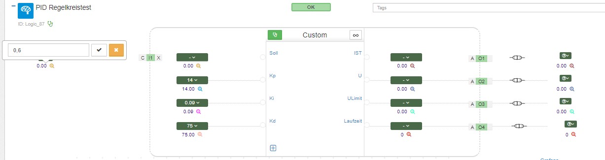

Falls Jemand Lust und Zeit hat hier mitzudenken (ich habe mich vorher noch nicht mit Regelungstechnik beschäftigt, mache also ganz sicher noch einige Fehler):
Um ein wenig klarer mit dem Verhalten vom PID-Regler zu werden habe ich mir einen Test Regelkreis gebaut. Das hilft mir natürlich auch dann, wenn der neue PID-Regler mit Anti-WindUp kommt, weil dann schon ein wenig Grundverständnis habe. Ich versuche eine Regelstrecke so nachzubilden, dass Sie das gleiche Verhältnis hat, wie auf der Internetseite Simulation eines Regelkreises und Regelkreis PID Regler einstellen mittels Sprungantwort.
Meine Regelstrecke besteht aus zwei hintereinander geschalteten PT1-Elementen mit K1=1, K2=1, T1=20 und T2=100. (im TWS also zwei Tiefpassfiilter hintereinander). Für den PID-Regler verwende ich die Einstellungen nach Chien/Hrones/Reswick: Kp=14, Ki=0.09, Kd=75
Begrenzung U min = 0 und U max = 1
Die doppelte PT1-Regelstrecke im TWS verhält sich exakt wie auf der Internetseite. Das konnte ich in Grafana perfekt nachstellen.
Das Verhalten des Kreises ist aber noch nicht ganz identisch (nur sehr ähnlich) und im Moment habe ich noch keinen Ansatz, warum.
Dies ist das erwartete Verhalten, welches ich von der Internetseite entnehme:
Und so verhält sich meine Logik im TWS:
Zunächst scheint alles ganz normal, beide Regler (Internetseite und TWS) liegen etwas über 8, sind aber ja begrenzt auf 1. Der Ausgangswert des PID-Reglers (U) reduziert sich ähnlich stetig, aber beim TWS langsamer und folglich schwingt er da auch nicht bis auf 0 runter. Dass der TWS ein langsameres Verhalten hat, als die Simualtion auf der Internetseite habe ich noch nicht ganz verstanden. Es wird bestimmt irgendeinen Grund haben (eventuell ist es ein Ergebnis der Abtastung von nur 1x pro Sekunde, die ich durch den Trigger eingestellt habe).

["Stopwatch","$Stopwatch_Start", "$Stopwatch_Zeit"],
["PID controller","$W","$Y","$Manipulate","$Kp","$Ki","$Kd"],
["Limiter","$Manipulate","$U",0,[0,"$Konst1"]],
["Lowpass","$U","$dummy2","$P_Filtertime1"],
["Lowpass","$dummy2","$Y","$P_Filtertime2"]
"Input":[
["Soll","Soll-Wert","$W","c"],
["Kp","Proportional-Term","$Kp","u"],
["Ki","Integral-Term","$Ki","u"],
["Kd","Diverential-Term","$Kd","u"]
"Output":[
["IST","Ist-Wert / Ergebnis","$Y","a"],
["U","PID-Ausgang / Stellgröße / Regler-Wert","$Manipulate","a"],
["ULimit","PID-Ausgang / Stellgröße / Regler-Wert","$U","a"],
["Laufzeit","Laufzeit seit Soll > 0","$Stopwatch_Zeit","a"]
