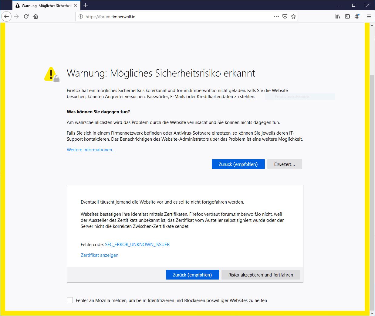

Heute habe ich eine Sicherheitswarnung des Browsers (Firefox 68.0.2 (64-Bit)) beim Aufruf von forum.timberwolf.io erhalten.
Vielleicht solltet ihr euch darum kümmern; das macht nicht den besten Eindruck, insbesondere für Erstbesucher.

okay danke,
ich sehe das zwar mit meinem Browser nicht (also ich bekomme keine Probleme angezeigt) aber ein Security Scanner sagt mir, dass manchen Browsern ein Intermediate Certificate von SwissSign fehlt um die Kette zu schließen. Ich versteh zwar nicht, warum das plötzlich auftritt, aber sehe es mir an.

Hallo Foristen,

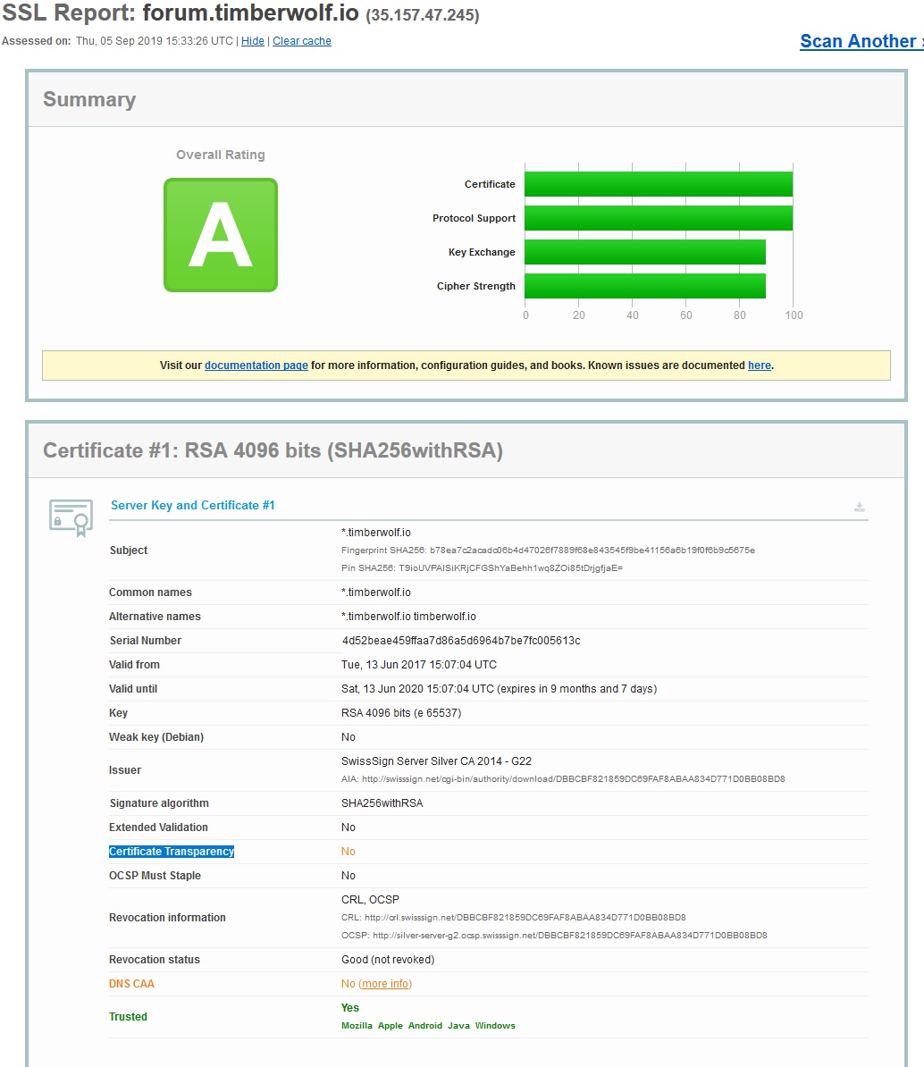

ich habe mir das nun genauer angesehen. Es ist wohl erforderlich, dass man die Zwischenzertifikate auch auf dem Server ablegt, damit diese heruntergeladen werden können.
Unser großer Administrator DENNIS hat sich der Sache angenommen und hat die Intermediate-Zertifikate installiert. Bei der Gelegenheit hat er auch die Cipher überarbeitet und ein paar weitere Einstellungen, so dass wir nun wieder die Note A haben.
