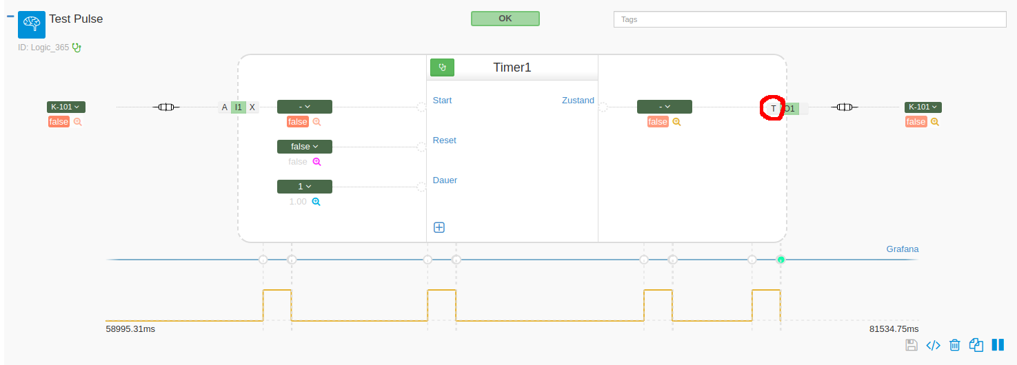

Ich werfe mal Timer1 ins Rennen.
Ein und Ausgang auf always.
Bin aber grad nicht sicher, was beim Empfang vom 0 passiert.

Ich habe auch eine 2te Logik für eine Impulssteuerung genommen. Timer5 mit 1s.

Hallo @gurumeditation ,
gurumeditation hat geschrieben: Sa Jul 27, 2019 7:54 pm Hat jemand eine Idee? Wäre ein Trigger statt einem Inhibit besser?
Mein Vorschlag wäre der Timer1 mit Sende-Option "T" (On Timer), dann sendet der Ausgang nur nach Ablauf des Timers (wenn der "Zustand" nach "false" wechselt):
