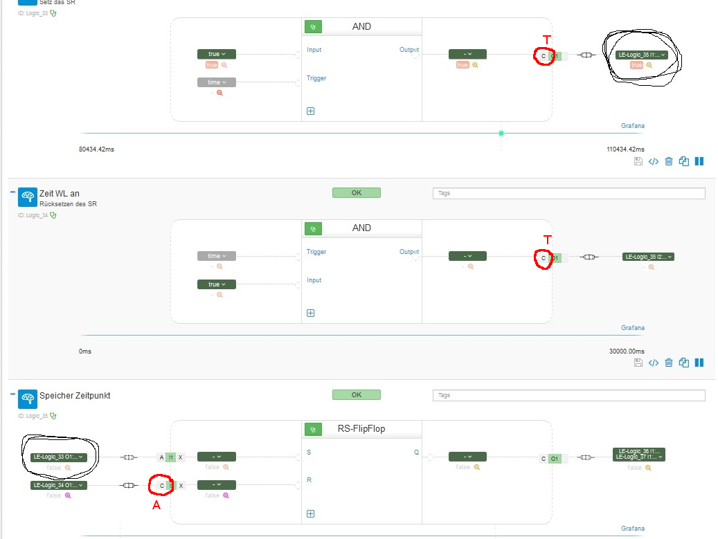

erstmal Danke für die schnelle Hilfe und die guten Ideen.
@gbglace danke für den Link, der hat mir weitergeholfen.
Ich habe die beiden AND Glieder für die Zeitauswertung aus meiner Logik gelöscht und durch TIMER mit Trigger ersetzt. Das scheint jetzt erstmal zu funktionieren.
Das Problem mit den ANDs im Doktormodus finde ich echt seltsam.
Vielen Dank
Gruß Markus

Hallo Markus,
Picha hat geschrieben: Sa Jul 13, 2019 11:09 pm Abgesehen von deinem Vorschlag müsste meine Logik aber doch auch funktioniern oder? Ist da irgendein Fehler ersichtlich?
Bei deiner UND-Logik kann der Ausgang nur true sein. Solange die Sendeoption C (on Change) ist, wird da nichts versendet, da ja keine Wertänderung passiert. (Die Anzeige im Doktor-Modus ist hier irreführend, daran arbeiten wir noch).
Analog gilt das gleiche am Eingang des RS-FlipFlops. Wenn sich der Wert nicht ändert wird auch nichts getriggert (die Logikzelle angestoßen).
Versuch es mal bitte mit folgenden Änderungen:
