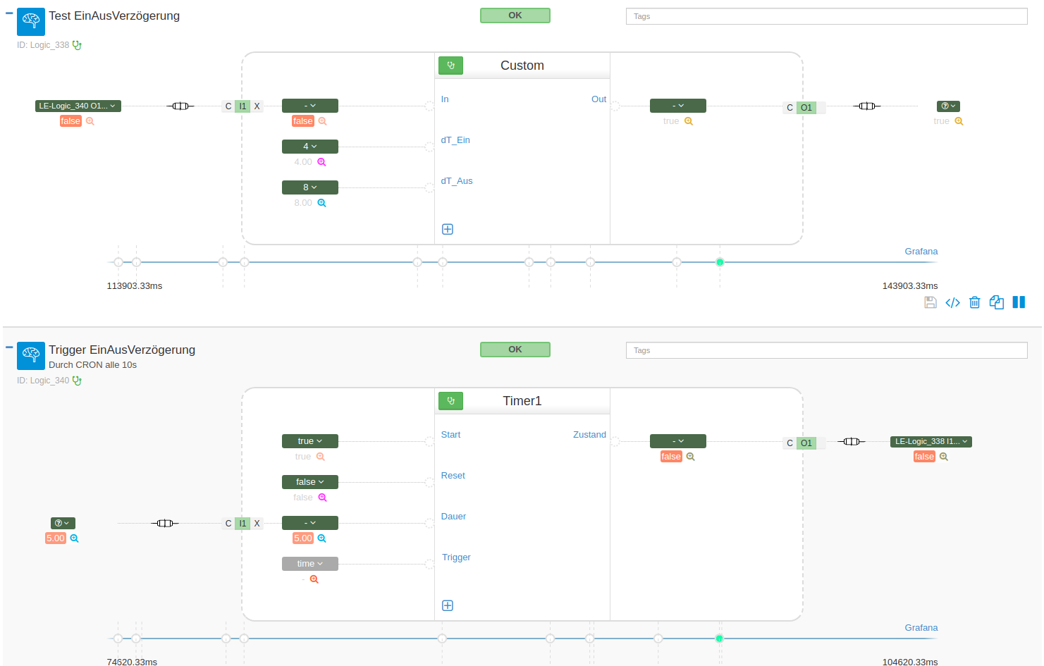

Hallo Alan,
Die Ein-/Ausschaltverzögerung "works as designed", zumindest, wie ich es ursprünglich designed habe
Ehrlich gesagt, habe ich dabei an einen Toilettenlüfter gedacht (für die unter euch, die keinen VOC verbaut haben
). Der soll ja auch erst einschalten, wenn das Licht eine gewisse Zeit an ist. Und nach dem Ausschalten des Lichts soll er noch eine Zeit nachlaufen.
Es sind hier zwei Teilfunktionen (Einschaltverzögerung und Ausschaltverzögerung) hintereinander geschaltet.
Es wird als Eingangssignal alle 10 Sekunden ein "1"-Pulse erzeugt. Dabei habe ich die Dauer des Pulses variiert.
Mit 3,9s:
Mit 4,1s:
Mit 5s:
Mit 5,9s:
Mit 6,1s:
Viel Spaß beim Grübeln

Du machst hier nichts falsch.paralan hat geschrieben: ↑Mi Jul 10, 2019 12:57 pm Hallo Stefan,
ich habe gerade deinen Code getestet. Leider funktioniert die Ausschaltverzögerung nicht ganz richtig.
Wenn ich den Eingang auf True lege, schaltet die Einschaltverzögerung nach 5s durch. Dann Eingang auf False und der Ausgang geht nach 10s aus.
Wenn ich aber den Eingang (nachdem er schon durchgeschaltet hat), nur ca. 5s wegnehme und dann wieder drauf gebe, geht der Ausgang kurz auf Aus und dann wieder An. Der Ausgang sollte aber doch dauernd An bleiben!? Wenn der Eingang kleiner 5s kurz weggenommen wird, bleibt der Ausgang aktiv.
- Einschaltverzögerung:
Nach einem Wechsel von 0 auf 1 am Eingang wird die Einschaltverzögerungszeit TE abgewartet, bevor der Ausgang auf 1 wechselt.
Wenn vor Ablauf der Wartezeit TE das Eingangssignal wieder auf 0 geht, bleibt der Ausgang auf 0.
Es muss also das Eingangssignal mindestens TE lange auf 1 sein, dass die positive Flanke (0->1) verzögert am Ausgang sichtbar wird.
Eine negative Flanke (1->0) am Eingang bewirkt unverzüglich eine 0 am Ausgang. -
Ausschaltverzögerung:
Nach einem Wechsel von 1 auf 0 am Eingang wird die Ausschaltverzögerungszeit TA abgewartet, bevor der Ausgang auf 0 wechselt.
Wenn vor Ablauf der Wartezeit TA das Eingangssignal wieder auf 1 geht, bleibt der Ausgang auf 1.
Es muss also das Eingangssignal mindestens TA lange auf 0 sein, dass die negative Flanke (1->0) verzögert am Ausgang sichtbar wird.
Eine positive Flanke (0->1) am Eingang bewirkt unverzüglich eine 1 am Ausgang.
Mit 3,9s:
Mit 4,1s:
Mit 5s:
Mit 5,9s:
Mit 6,1s:
Das entspricht meinem Beispiel mit Dauer = 5,9s
Das entspricht meinem Beispiel mit Dauer = 6,1s
Bei mir hat es auch länger gedauert, daher kommt die Antwort auch so spät
Zuletzt geändert von S. Kolbinger am Do Jul 11, 2019 11:17 am, insgesamt 1-mal geändert.

So, ich glaub ich habe das Problem jetzt erkannt!
Nochmal die Testeinstellungen:
5s Einschaltverzögerung
10s Ausschaltverzögerung
Wenn man nach durchschalten der Einschaltverzögerung, länger als die Zeit der Einschaltverzögerung (5s) ausschaltet und dann wieder ein, passiert folgendes: Die Einschaltverzögerung startet ihre 5s von vorne und die Ausschaltverzögerung läuft mit kleiner 5s aus.
Dann kann das Oder-Modul (Einschaltverzögerung oder Ausschaltverzögerung) kurzzeitig nicht mehr den Ausgang schalten. Es gibt eine Unterbrechung bis der erste Timer wieder durchgeschaltet hat.
Ich habe mehrere Varianten versucht, um das Verhalten zu ändern. Am Ende habe ich ein RS-Flip Flop eingefügt und speichere damit die Einschaltverzögerung.
Hier meine angepasste Lösung:
@S. Kolbinger Hast du da eine elegantere Lösung im Kopf oder kann man das so machen? Möchte hiermit die Helligkeit für die Beschattung entsprechend verzögern.
Alan
"Level":[
["$In","bool",false],
["$dT_ON","float",0],
["$dT_OFF","float",0],
["$Out","bool",false],
["$Limit_ON","bool",false],
["$Delayed_ON","bool",false],
["$Delayed_ON_Save","bool",false],
["$Extend_ON","bool",false],
["$Extend_ON2","bool",false],
["$BMultiplex_Erg","int",0],
["$Reset_Multiplexer","bool",false],
["$DauerFalse","bool",false],
"Module":[
["Break",["$VAR<Inhibit?>"]],
["Monoflop","$In","-$In","$Limit_ON","$dT_ON",2],
["And",["$In","-$Limit_ON"],"$Delayed_ON"],
["Monoflop","$Delayed_ON","$Delayed_ON","$Extend_ON","$dT_OFF",4],
["And",["-$Delayed_ON","-$Extend_ON","-$In"],"$Reset_Multiplexer"],
["BinaryMultiplexer",["$Delayed_ON","$Reset_Multiplexer"],"$BMultiplex_Erg"],
["Multiplexer",["$Out","-$DauerFalse","$DauerFalse"],"$Out","$BMultiplex_Erg"]
"Input":[
["In","Eingang","$In","c"],
["dT_Ein","Einschaltverzögerung[s]","$dT_ON","c"],
["dT_Aus","Ausschaltverzögerung[s]","$dT_OFF","c"],
"Output":[
["Out","Ausgang","$Out","c"]
Alan
