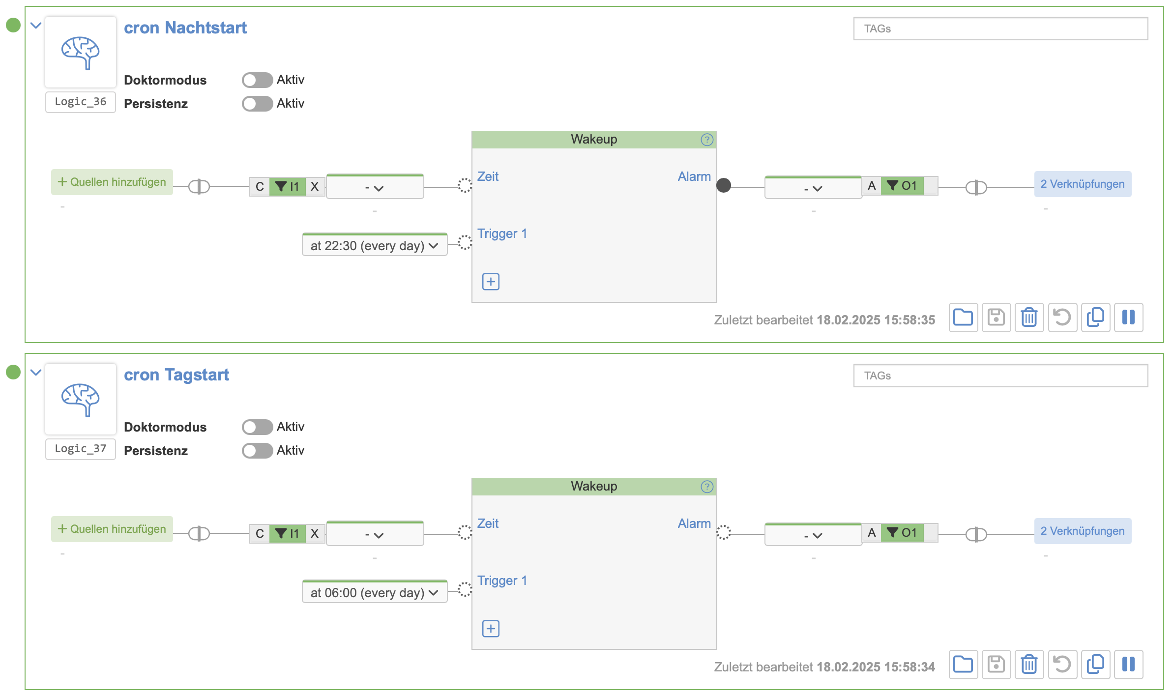

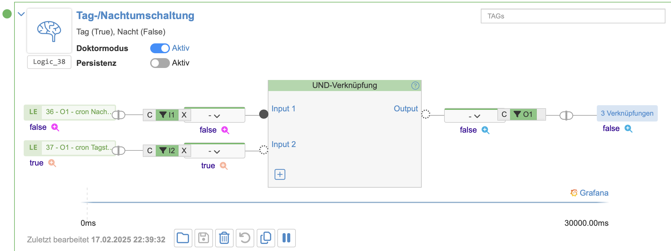

ich möchte ein Tag-/Nachtobjekt basierend auf Uhrzeiten produzieren und auf den Bus senden.
Ich denk mir, dazu nimmste zwei WakeUp-Logiken und einen UND-Baustein. Aber: WakeUp schickt nur True genau zum Zeitpunkt, steht auch so im Wiki.
Damit funktioniert der UND-Baustein nicht, jedenfalls kann ich schon mal einen WakeUp-Eingang nicht invertieren, da kommt nie True raus und damit wird's nicht Tag. Der Doktormodus ist jetzt über den Zeitpunkt Nachtstart, Tageswechsel und Tagstart raus und es gibt keinen Datenpunkt in der angeschlossenen Tagserie.
Ein Intervall-Trigger ist ja auch keine Lösung, weil ja nur zum Zeitpunkt einmal ein True kommt.

Hey Jochen,
irgendwie ist das ziemlich kompliziert gedacht, bzw. versteh ich nicht was du mit dem "und" machen möchtest.
Du hast ein Tag/Nacht Objekt, welches bei true/false umschaltet. Wenn jetzt deine WakeUp Logik um 6.00 Uhr ein "true" auf dein Tag/Nacht Objekt schickst, dann ist Tag und wenn du mit deiner zweiten WakeUp Logik um 22.00 Uhr auf das Tag/Nacht Objekt ein false (invertiert mit dem kleinen punktierten Kreis bei Alarm) schickst, dann ist wieder Nacht. Oder habe ich deine Anforderung nicht richtig verstanden?

Hallo Willy,
wo hab ich bei deinem Beispiel das Tag-/Nachtobjekt? Das hab ich die UND-Logik gesehen. Die soll tagsüber True und nachts False werden. Und das am Liebsten zyklisch senden, so dass man nicht an den WakeUp-Zeitpunkten vorbei kommen muss, um den richtigen Status zu haben…
Verwenden will ich das bei einem Lüfter, der nachts keinen Krach machen soll sowie bei ein paar Leuchten, die nachts aus bleiben sollen. Beim Lüfter, den ich über den TWS steuere, habe ich einen Inhibit-Eingang, wo nachts True anliegen soll und bei den Leuchten kann man ein Tag-/Nachtobjekt (signal) anlegen.

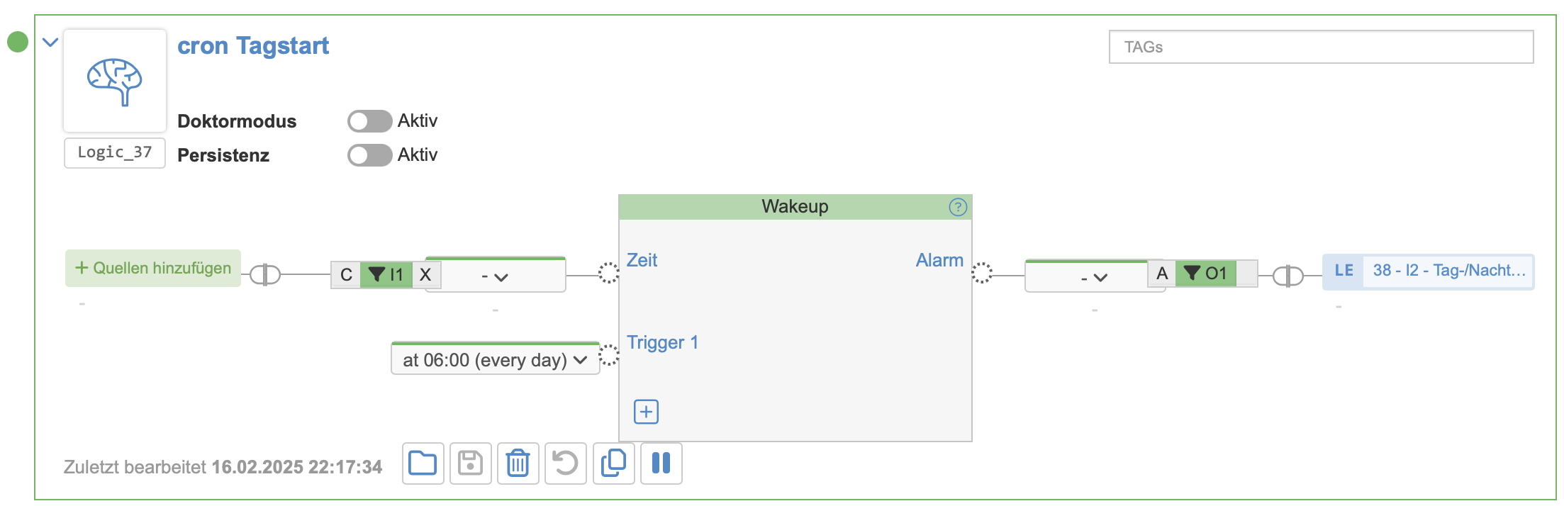

Edit: Du legst die WakeUp Objekte an und nutzt eine "und" Logik mit nur einem Eingang auf den die beiden Objekte verknüpft sind. Eingang steht auf A und fügst zusätzlich einen Trigger ein, mit deinem gewünschten Intervall und stellst den Ausgang auf CT.

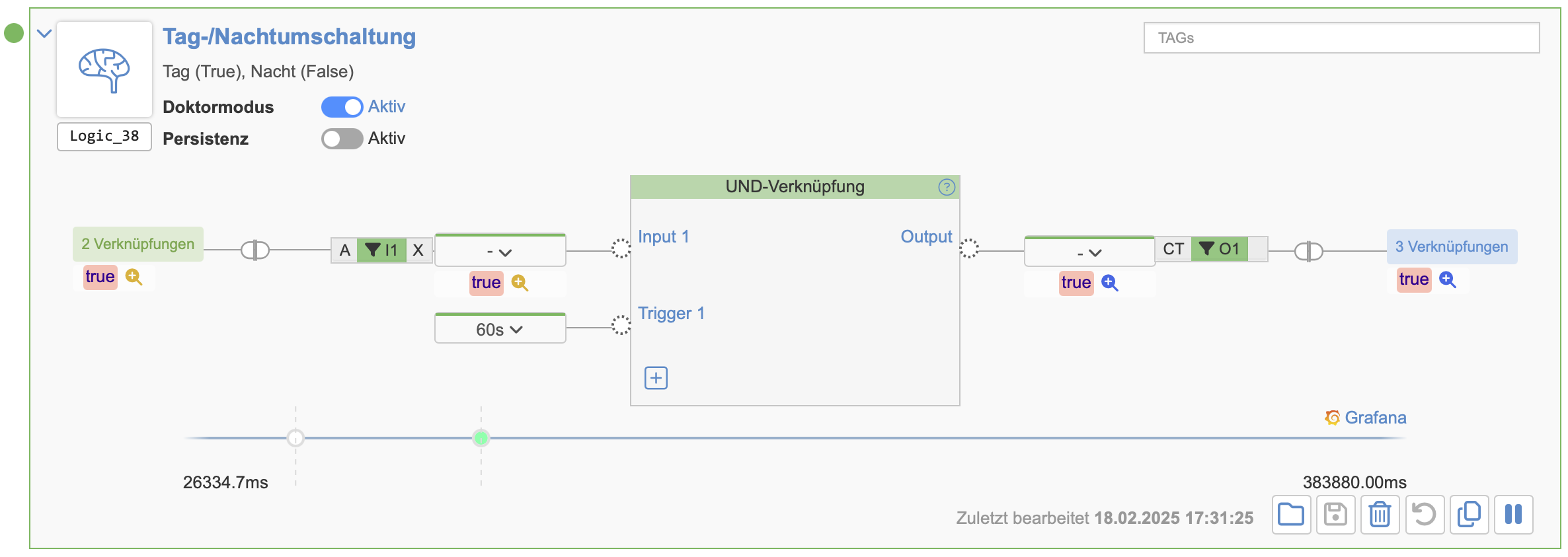

so schaut's jetzt aus…
Aktuell mit einem Startwert True, heute Abend wird sich's zeigen, ob das, wie erwartet, auf false geht.
Danke, Gruß
