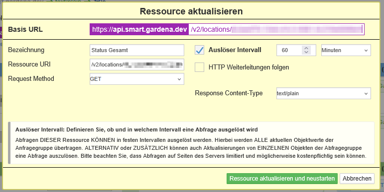

Wenn man die Auswertung über die Device-IDs machen möchte, geht das leider nicht alleine innerhalb der HTTP-Schnittstelle mittels Selektoren, sondern man muss die gesamte Server-Antwort mit einer Logik auswerten. Dazu muss man zunächst eine HTTP-Abfrage mit dem Response Content-Type "text/plain" erstellen.
Dann erstellt man eine HTTP-Antwort vom Typ Text und schreibt die gesamte Antwort des Servers (Body) dort hinein. (Das ist mir mit json nicht gelungen, da ich keinen Selektor für das ganze Array gefunden habe. Daher hab ich den Content in text geändert).

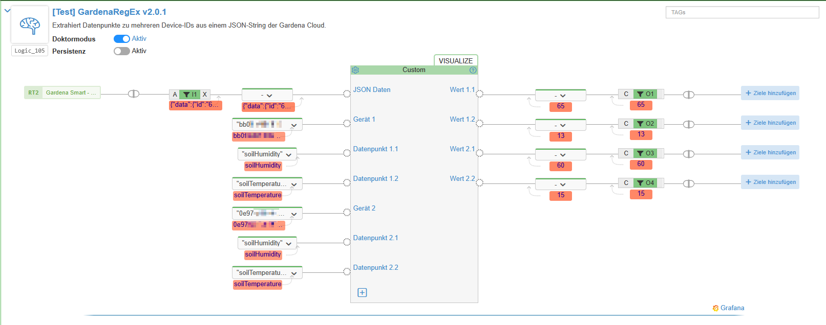

Mit einer Custom Logic und einer Regular Expression kann man dann nach Device-IDs und den Datenpunkten suchen und deren Werte am Ausgang der Logik (als String) bereitstellen. Die Konvertierung übernimmt der Dispatcher automatisch. Wenn man Statusmeldungen wie "OPEN" oder "CLOSED" konvertieren möchte, empfiehlt sich ein seperater Logik-Baustein. Man kann natürlich alles in einer Custom Logik kombinieren, aber ich mag universelle Module mit klarer Funktion lieber.
Hier in meinem Beispiel frage ich einmal die Bodenfeuchte und Temperatur von zwei unterschiedlichen Sensoren ab. Wichtig ist, dass die Größe der Variablen in der Logik ausreichend dimensioniert ist. Ich habe für den json-Input 16384 Bytes reserviert. Ich habe 3 Gardena-Smart-Geräte und die Server-Antwort ist bereits knapp 8000 Byte. Die Logik-Engine kann so weit ich weiß maximal 65536 Byte verarbeiten (V4.8 IP7). Bei großen Installationen und je nach dem wie viele Datenpunkte die Geräte haben, könnte es also knapp werden.
Ich habe mich aus Performance-Erwägungen dazu entschieden nicht eine Logik je Datenpunkt zu erstellen, sondern alle Datenpunkte in einer Logik auszuwerten. So schiebt man nur einmal das große Json durch die Logik. Da je Datenpunkt nur eine Regular Expression ausgewertet wird (also hier in dem Beispiel 4 Stück), ist das für den TWS vermutlich ein Kinderspiel.
Für mehr Devices/Datenpunkte in der Logik einfach die entsprechenden Blöcke verfielfältigen (oder löschen) und die Variablen-Nummer anpassen.
Falls sich die Logik dann nicht speichern lässt, aber keine fehlerhaften Zeilen markiert, ist ziemlich sicher irgendwo die Variablen-Nummerierung durcheinander.
