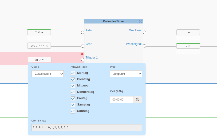

ist es eigentlich möglich, im Kalender-Timer mehrere Cron-Strings anzugeben, die dann die gleiche Aktion auslösen?

Und wenn Du einfach unten Links aufs + klickst, noch einen Trigger hinzufügst, den auch auf Zeitschaltuhr stellst?
Also mehrere Trigger, statt in einem mehrere Cron-Strings?

Gute Frage und keine Ahnung :? Der Eingang heißt dann halt nicht Cron und die Konfiguration sieht auch anders aus - am Cron-Eingang gibt es diese schöne Maske gar nicht...

Geht nicht - es wird zwar die Logik dadurch zu verschiedenen Zeitpunkten getriggert, aber der Schaltzeitpunkt bleibt immer auf den originären Cronstring bezogen.

ich empfinde da aktuell nicht als Fehler oder Bug im Kalender-Timer. Es ist eigentlich alle i.O. Es können beliebig Trigger mit Uhrzeiten angelegt werden, welche die Logik triggern, ausgeführt wird eben nur zum Zeitpunkt des "cron"-Eintrages.
Sicherlich wäre es schön, wenn man eine x-beliebige Aktion mit mehreren (zeitgesteuerten) Triggern auslösen könnte....Nur das ist eben die Funktionalität welche ich mir von einem zukünftigen Zeitschalktuhr-Widget wünsche und nicht von den vorhandenen Kalender-Timer.

Hallo Christian,
wenn du uns genauer beschreiben könntest, was du benötigst, könnten wir dir möglicherweise besser helfen.
Brauchst du den Zeitpunkt, wann das nächste Ereignis eintritt. (= Weckzeit)
Oder nur die Info, dass das Ereignis ausgelöst hat? (= Wecksignal)
Das Signal alleine ist sehr einfach mit einem "Und" Baustein, Fixer Parameter True am Eingang und beliebig vielen Triggern mit Zeitschaltuhr machbar.

Ich wollte auf dem gleichen Schaltobjekt einfach mehrere Schaltzeiten haben (Licht von Aquarium, morgens/nachmittags schalten; Wochentage anders als am Wochenende). Jetzt habe ich mehrere Logiken mit gleichem Ausgangsobjekt und jeweils einer Schaltzeit.
