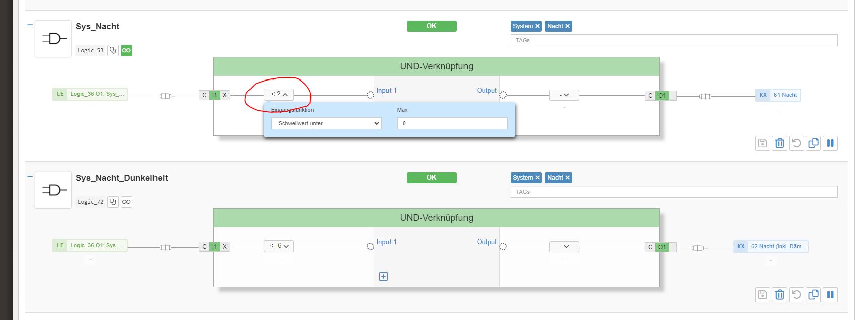

Hierzu noch ein Nachtrag (der aber nicht unbedingt etwas mit dem Nachtobjekt zu tun hat):
Wenn ich den Schwellwert auf 0° Sonnenhöhe setze, dann wird im Logikeditor ein Fragenzeichen angezeigt, wenn ich den Schwellwert (z. B. in einer anderen Logik) auf -6° Sonnenhöhe setze, dann wird korrekt "-6" anzeigt:
Sieht nach einem Darstellungsfehler aus, denn die Berechnungen erfolgen korrekt.
