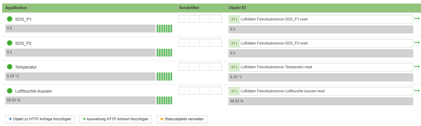

Der Sensor liefert unter http://<IP-Adresse des Sensors>/data.json alle Werte per JSON aus. Diese können per TWS mit folgenden Einstellungen ausgelesen werden:
Hier noch die Selektoren für das Auslesen der Werte:
sensordatavalues[value_type="SDS_P1"].value ( --> Für PM10)
sensordatavalues[value_type="SDS_P2"].value ( --> Für PM2.5)
sensordatavalues[value_type="SHT3X_temperature"].value
sensordatavalues[value_type="SHT3X_humidity"].value
