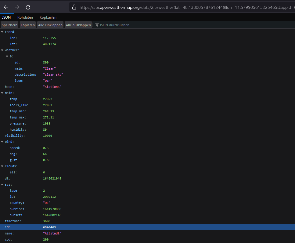

  • Wetterstation suchen
    z. B. München mittels Koordinaten aus Google Maps:
    api.openweathermap.org/data/2.5/weather?lat=48.13800578761244&lon=11.579905613225465&appid=<API>
    wobei für <API> die eigene API einzusetzen ist.
    Durch Eingabe dieser Adresse im Browser kann man die Wetter-Stations-ID ermitteln
    anschließend am besten mittels Methode "By city ID" aus der Beschreibung weiterarbeiten

    Ressource URI für die oben ermittelte Wetterstation in München:
    /data/2.5/weather?id=6940463&units=metric&lang=de&appid=<API>

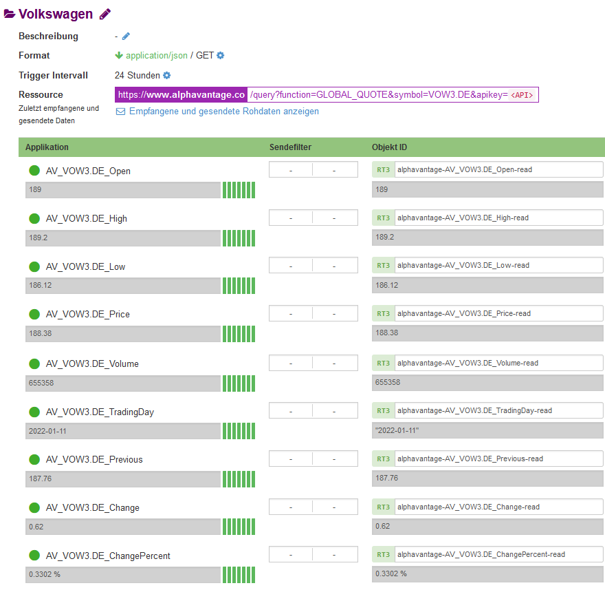

    Ressource URI für die Volkswagen-Aktie:
    https://www.alphavantage.co/query?function=GLOBAL_QUOTE&symbol=VOW3.DE&apikey=<API>
  • "Trigger"-Tipp
    Da hier eher historische Daten abgefragt werden (z. B. Kurs des Vortages), ist es am Sinnvollsten einen Trigger mittels Logik zu setzen (und somit das Trigger Intervall zu deaktiveren), wie hier von @blaubaerli oder hier von @StefanW im Video ausführlich beschrieben.
  • gewünschte "Auswertung HTTP Antwort hinzufügen" und Transaktion hinzufügen
    Bsp.
    Selektor Tagespreis:
    "Global Quote"."05. price"
    Selektor Änderung in [%]:
    "Global Quote"."10. change percent"
    Achtung! Da hier ungünstigerweise Leerzeichen verwendet werden muss das Ganze - wie in diesem Bsp. beschrieben - in Anführungsstrichen geschrieben werden!
  • Bsp.-Ergebnis
    ► Text zeigen

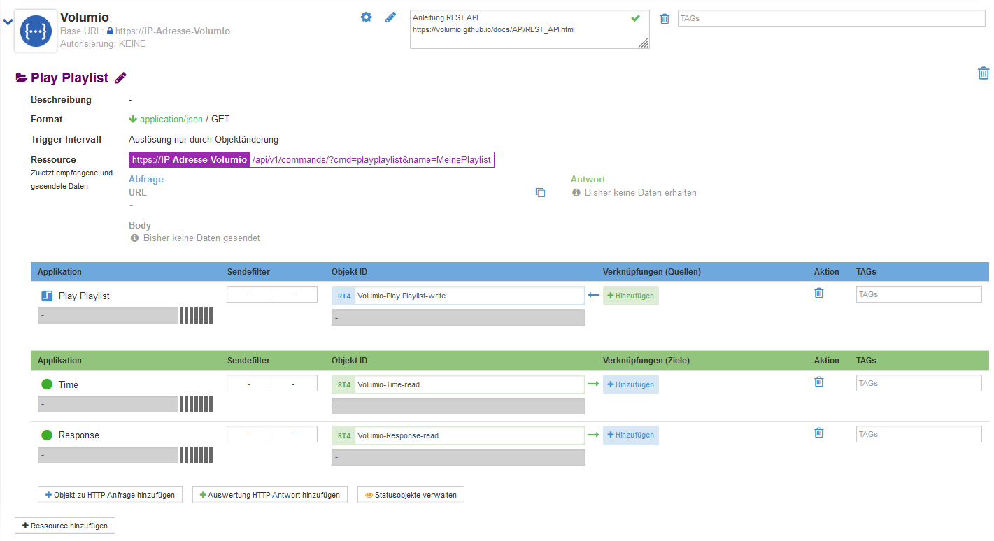

Volumio - Music-Player ansteuern
Aufrufe/min: -
API-Beschreibung
Volumio (REST API)
Bsp.-Anwendungen
Volumio über den TWS ansteuern
  • Ansteuerung über Logik (z. B. Durchsagen, Klingel, Warnungen)
  • Integration in persönliche Visualisierung (z. B. Cometvisu)
  • Alternative zu Ansteuerung über OpenHAB Binding

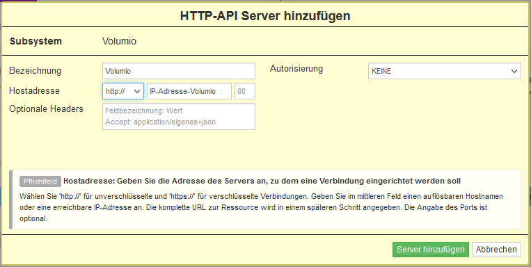

Vorgehensweise
  • Volumio auf einem Gerät installieren (z. B. Raspberry mit HiFi-Berry-Modulen (https://www.hifiberry.com/)
  • der jeweiligen Volumio-Instanz eine feste IP im Netwerk zuordnen (oder Netwerk-Namen)
Vorgehensweise auf dem Timberwolf
► Text zeigen
