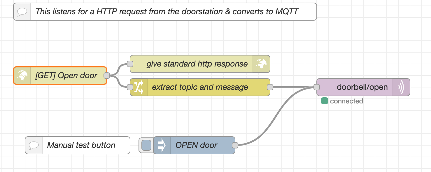

Weil ein anderer User die Frage hatte, ob man HTTP Befehle AN den TWS senden kann, will ich mal kurz beschreiben, wie man das loesen kann. Konkreter Fall: Tuerstation soll an den TWS kommunizieren. Da der TWS es nativ noch nicht kann, gehe ich ueber Node RED und MQTT.
Also, erstmal in Node RED:
Der HTTP in node ganz links empfaengt den HTTP Befehl, dort definiert man dann die Addresse. Das ist die IP des Node RED Container auf dem TWS hier + eine "sichere" URL, die man in der Tuerstation konfiguriert.

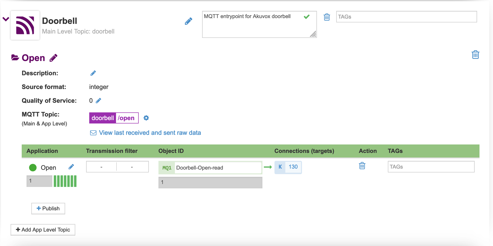

Die anderen Nodes senden dann einen HTTP Answer zurueck, extrahieren das mqtt topic aus dem Befehl und senden es dann weiter an den TWS ueber MQTT. Der Empfaengt es dann und es ist im TWS an eine KNX-GA verknueft. Damit ist der Befehl im TWS angekommen und weiter kann man damit machen, was man will.
Ist bei mir absolut rock-solid, NULL Probleme damit seit 1+ Jahr.
Ich habe es damals fuer 3.5.1 umgesetzt, inziwschen auf der 4IP8.1, funktioniert auf beiden!
Vielleicht hilft es ja jemandem.
