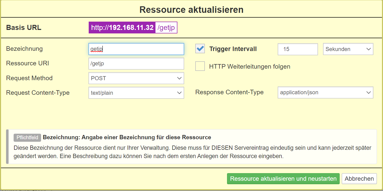

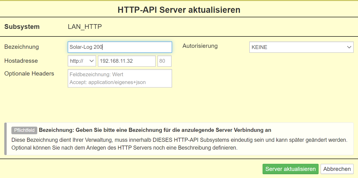

Du legst einen neuen HTTP-API Server mit deiner IP Adresse an.
Dann fügst du eine Ressource hinzu mit der Ressource URI /getjp, Request Methode Post und unter Request Content-Type (Variante 1) text/plain oder (Variante 2) Application/json.

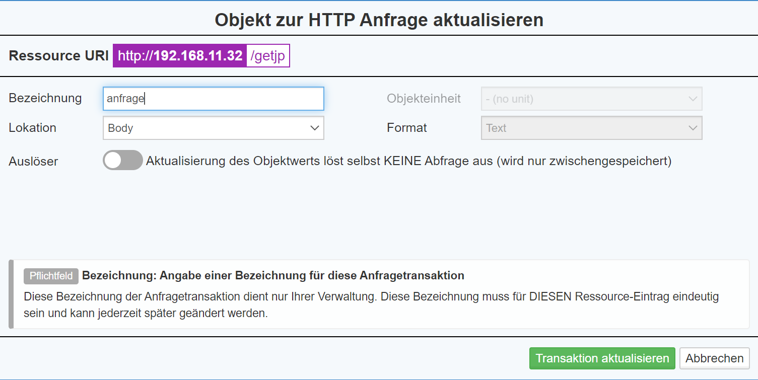

Variante 1: Du erstellst dann eine Anfrage mit Lokation Body und Format Text. Die Anfrage verknüpfst du mit einer Logik Multiplexer String bei der dein {\"801\":{\"170\":null}} hinterlegt und getriggert wird.
Variante 2: Erstellst eine Anfrage mit Selektor 801.170 und Format Text, verknüpfst das mit einer Logik Multiplexer String bei der als String "null" hinterlegt und getriggert wird. Bei dieser Variante wird aber nur "{"801": {"170": "null"}}" gesendet.

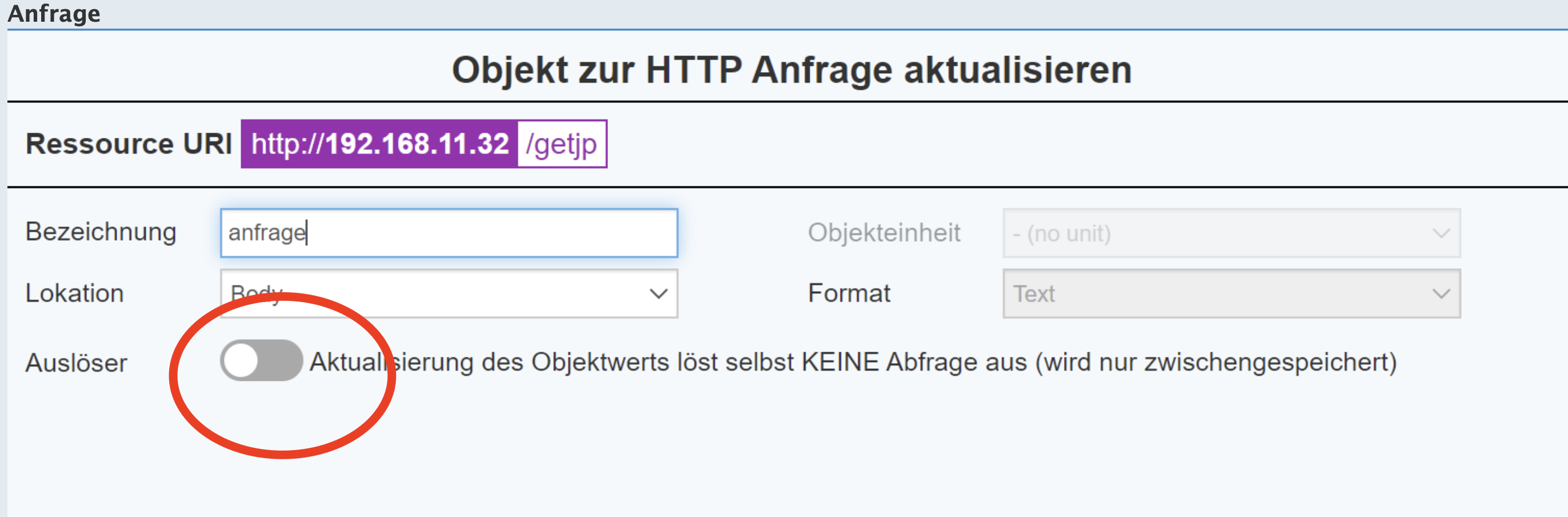

Ich denke dass mit dem Multiplexer-String habe ich noch nicht ganz verstanden. Ist das so richtig?
Bei der HTTP API dachte ich, ich hätte es verstanden:
Server
Ressource
Anfrage
Insgesamt dann
Hast Du eine Idee was ich falsch mache?

In deiner Logik setzt du den Selektor auf 0 und fügst ein Trigger hinzu, der beispielsweise alle 10 Sekunden auslöst.
Bei deiner Anfrage kannst du noch den Schieberegler zur Auslösung einschalten, aber wie das später dann genau ausgelöst oder getriggert werden soll, kannst du dann immer noch überlegen.

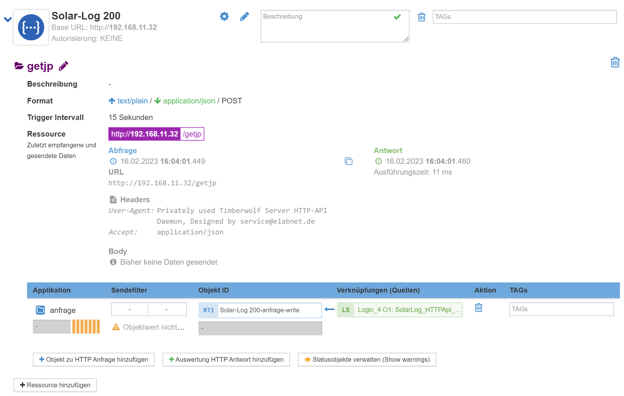

Beitrag von kleinklausi »
Ah, ich muss noch einiges dazu lernen :-)
Die Logik funktioniert so schon mal:
Die Logik bringt die Payload schon mal in die Anfrage. Aber leider wird es noch nicht im Body übertragen.

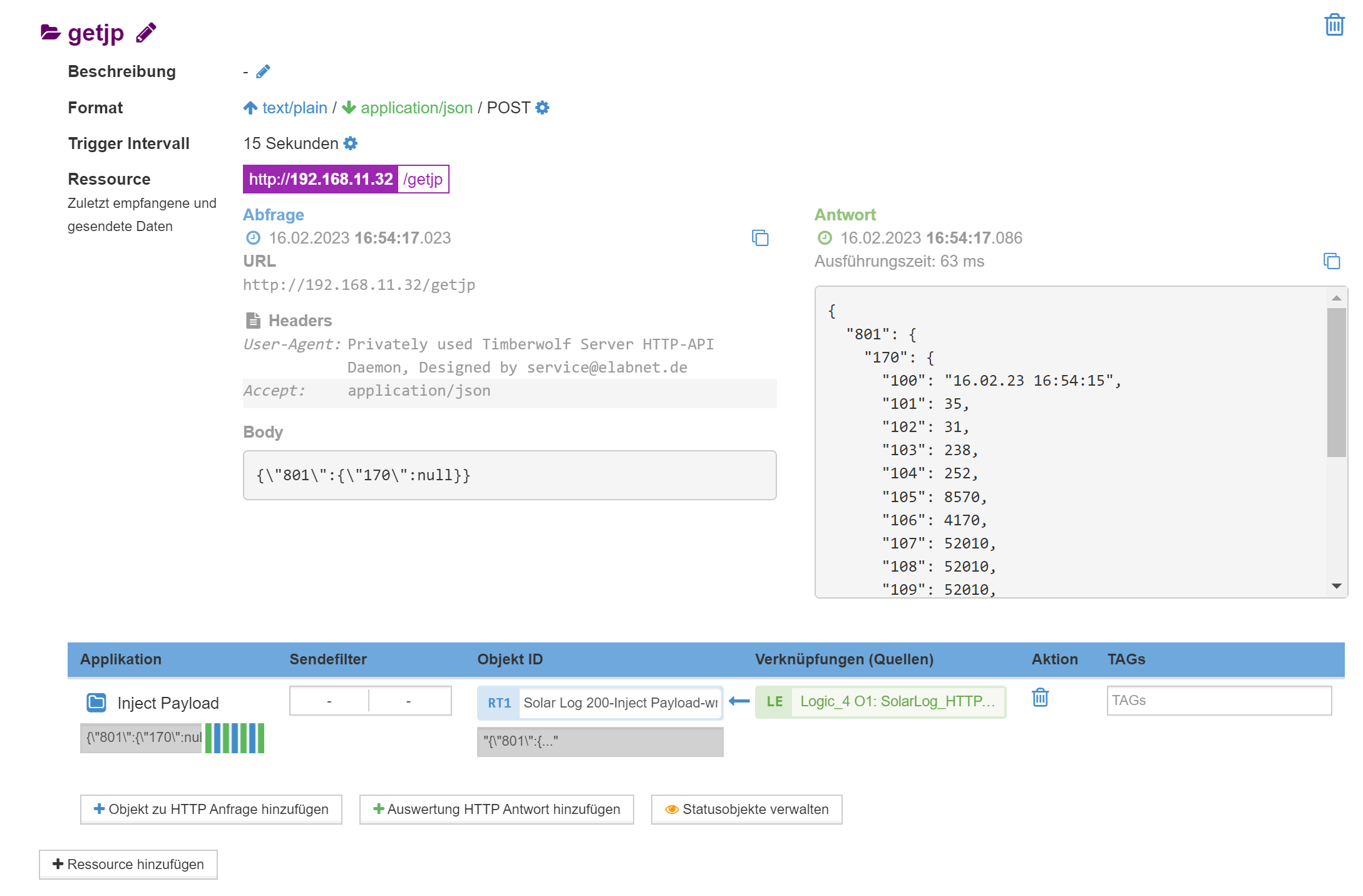

Hallo Willy,
Es funktioniert! DANKE
Ich habe alles noch mal gelöscht und neu angelegt. Und siehe da :-)
