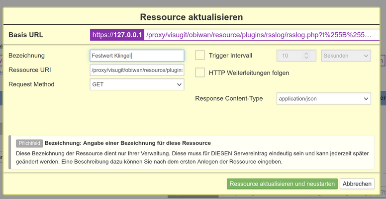

OK, ich habe nun 3 Verbindungen am laufen, die jede für sich funktionieren sollte (hoffte ich) - tun sie aber alle nicht:
L27:641 ist das Objekt / die GA der Klingel, ein Bool.
Die Logiken sind:
Beim Custom ist der Code:
Der Eintrag der HTTP-APi ist:
Unter "Empfangene und gesendete Rohdaten anzeigen" steht nur "Bisher keine Daten gesendet".
Wie geschrieben: egal ob ich True oder False auf die Klingel-GA schreibe, die URL wird nie aufgerufen. Auch ein Ausgang:A beim Multiplexer macht hier keinen Unterschied.
Wie kann ich das debuggen, um zu sehen wo es hängt?

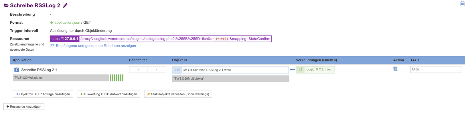

Hallo Chris,
im HTTP-Ressourcen Manager musst du beim Hinzufügen der Objekte zur HTTP-Anfrage auch noch die Frage nach dem Auslöseverhalten korrekt beantworten.
Wie sieht das da bei dir aus?
Die Icons deines diesbezüglichen Screenshots weisen da auf ein Problem hin.

Danke, das war der Trick. Bei der HTTP-API ist es auch leider etwas tricky zu sehen wo ich was ändern kann, da die aktiven Flächen ja erst erscheinen, wenn man die Maus drüber hat.
=> Möglichkeit die UI zu verbessern wäre die "Zahnrädchen" immer eingeblendet zu haben. Dann ist klar, dass es hier was zum einstellen gibt.
Praktisch habe ich es nun geschafft, dass ohne Logik bei jedem KNX Paket (mit true und mit false) eine statische URL aufgerufen wird:
Und wenn man nur bei true die URL aufrufen möchte, und das ganze auch noch mit einem in der Logik festgelegten Wert, dann geht das nun so:
Mit der Custom Logik habe ich das nicht hin bekommen. Die sendet jedes mal, bei true und bei false. Das ist jetzt nicht wirklich schlimm, da ich ja erreicht habe was ich wollte - und das auch noch mit einer Standard-Logik.
