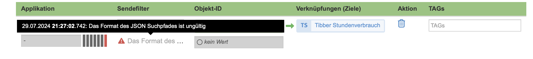

Hallo zusammen
ich würde gern aus diesem Array (kommt von Tibber über ioBroker und MQTT zum TWS) die Stündlichen kosten und den Stündlichen verbrauch auslesen und in eine Zeitserie schreiben.
Leider weiss ich nicht genau wie ich den JSON selector setzen muss :think:
Was mach ich falsch?
Wenn das Objekt zur vollen Stunde aktualisiert wird, stehen leider der Verbrauch und die Kosten noch auf null für die letzte Stunde (s. ganz unten):

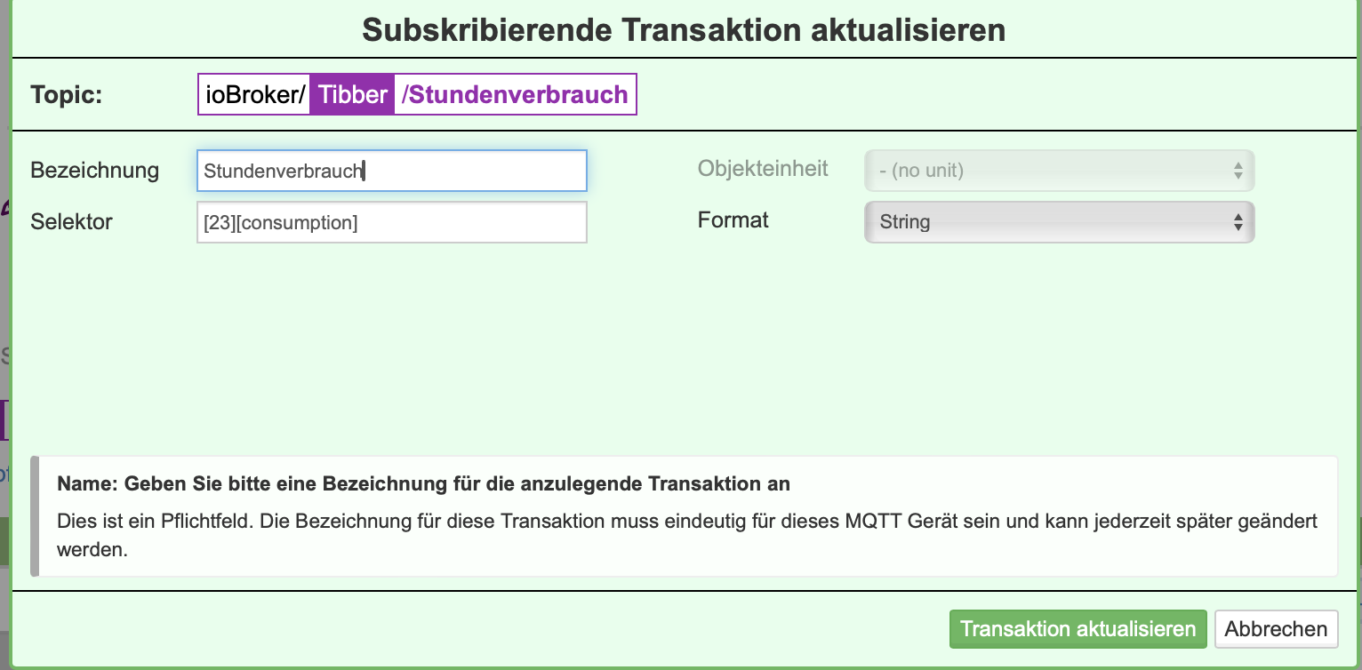

Hey Micha,
probiere es mal mit [23]consumption und stelle das Format auf float um.

Vielen Dank @MrWilson das hat schon mal geklappt.
Jetzt besteht nur noch das Problem das man Verbrauch und kosten erst 1h später bekommt.
