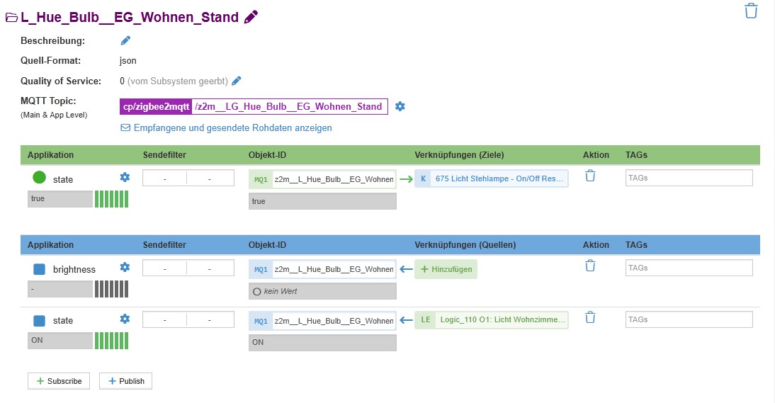

Offenbar kommt das Device auch im Timberwolf an:

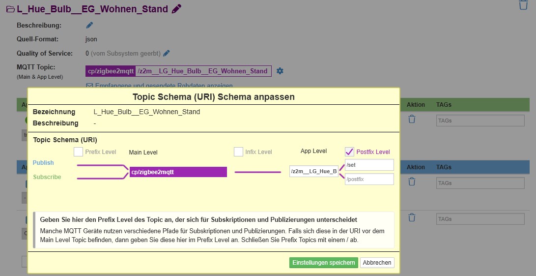

Zum Steuern der Lampe muss man ein JSON-String im Topic "set" verwenden.
Hier mal ein Beispiel, wie ich es gelöst habe:
--- Bitte beachte die Postfix Level Einstellungen,
--- Der Topic-Pfad wird bei Dir anders sein...

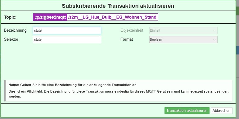

2. Werte abfragen von der Lampe; hier Status AN / AUS,
--- Es ginge aber auch z.B. "brightness" statt "state", dann ist das Format "Integer" statt "Boolean":

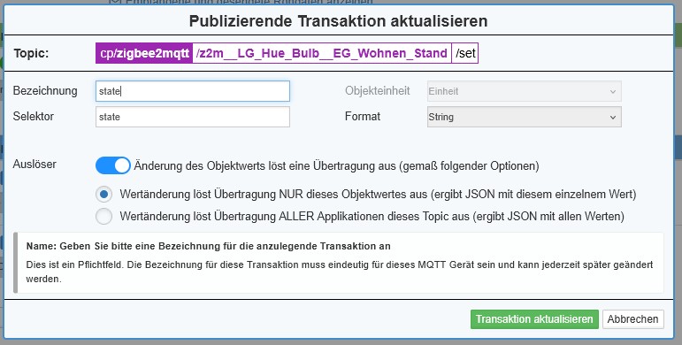

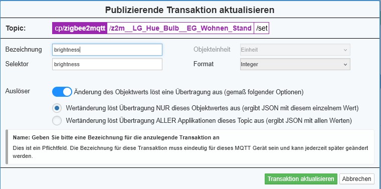

3. Werte senden = Lampe steuern (a: Helligkeit, b: An/AUS)
--- Beim State wird das TWS-Boolean "on" / "off" nicht erkannt (nicht automatisch umgewandelt). Deshalb im String-Format.

}Hier mal ein Beispiel, wie ich es gelöst habe:

Hi MinoR,
danke für die Screenshots und die Erklärungen dazu, das hat bei mir dann den Knoten gelöst. Außerdem der Verweis auf den MQTT-Explorer, der macht das natürlich nochmal deutlich einfacher, da mitzulauschen und Dinge auszuprobieren.
Meine Lampe kann ich nun problemlos schalten und auch die Helligkeit dimmen. Mehr hab ich jetzt mal nicht umgesetzt, aber Frau ist erst mal zufrieden.
Danke für die Hilfe
Marcus
