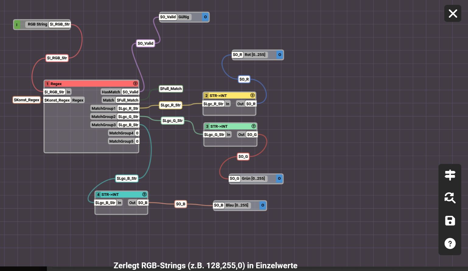

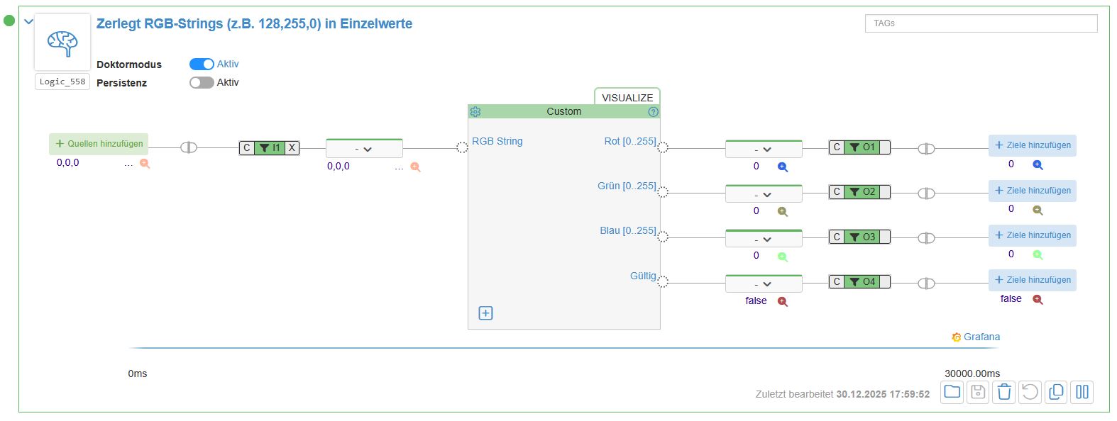

@Schilleraal
versuch mal diese logik
sie ist auf meinem testserver speicherbar aber wegen fehlender hardware nicht testbar
ab hier ki text
ab hier ki text

Hallo eib-eg,
Vielen Dank für deine schnelle Hilfe. Deine Logik macht genau das was ich gesucht habe.
Ich habe sie installiert und getestet, und es läuft einwandfrei. Die Farbe wird auf dem Eisbär wie gewollt angezeigt.
