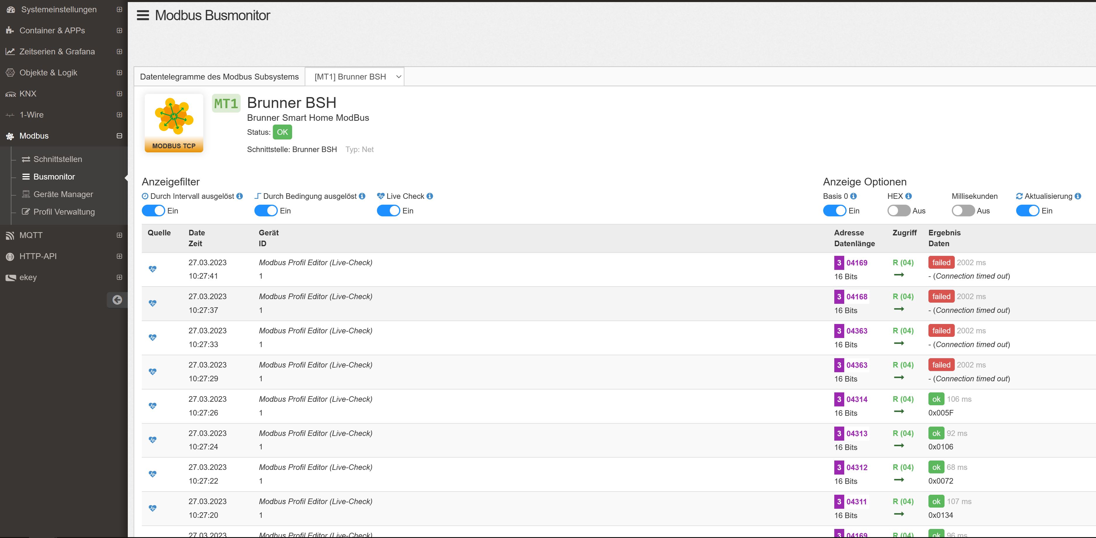

Hallo, vielen Dank für die zahlreichen Antworten, Wahnsinn.
- Das BSH wurde über die EOS konfiguriert und ist im Netzwerk auch zu finden
- laut dem zweiten Screenshot, denke ich dass das BSH auch sauber angelegt wurde und eine Verbindung bestehen sollte. Oder?

ich bin in dem Fall etwas weitergekommen. Das mit der Verbindung war tatsächlich ein guter Hinweis dem ich unter anderem nochmals nachgegangen bin. Wie in einem der vorherigen Screenshots zu sehen, war eig. alles auf "OK", aber dieser Wert ist ja kein "aktueller Wert" bzw. wird nicht ständig aktualisiert.
Wenn ich das Subsystem trenne, anschließend wieder verbinde dann bekomme ich ca. 1min eine Verbindung, kann alle Werte abrufen etc. live Funktion läuft auch. Anschließend wieder "Timeout"... (das kann ich belieb oft wiederholen)
Jetzt meine Frage, was könnte mir hier die Verbindung andauernd kappen? (das BSH ist via WLAN eingebunden und ich habe eine fixe IP Adresse vergeben)
Jemand ne Idee?
Schönen Wochenstart....
Jemand ne Idee?

also ich habe eben mal die WLAN Verbindung gekappt...alles gelöscht LAN verbunden (provisorisch) und alles neu angelegt...
leider exakt das selbe Verhalten... (ich bekomme kurz Werte... dann der "TimeOut")
Begonnen mit der Datenübertragung 13:03:04 Uhr und um 13:03:15 Uhr kam der erste Fehlversuch. (also nicht ganz die "geschätze 1min" von mir
bei einem zweiten Versuch begann die Datenübertragung um 13:14:39 Uhr erster Fehlversuch um 13:15:22 Uhr
-> Also Verbindung schließe ich damit aus...
