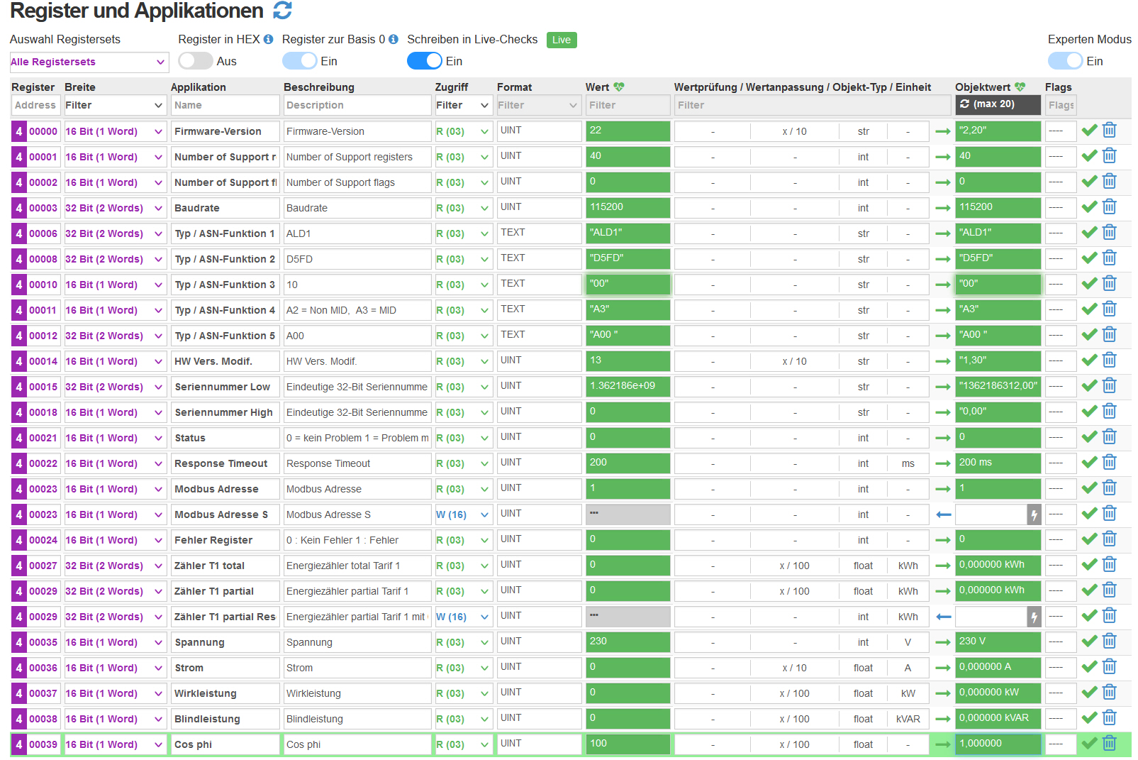

Hallo zusammen!
anbei stelle ich das Modbus Profil für den 1-phasigen SAIA Zähler zur allgemeinen Nutzng bereit.
Hier die einzelnen Parameter im Profil:
SAIA Zähler 1-phasig.json
