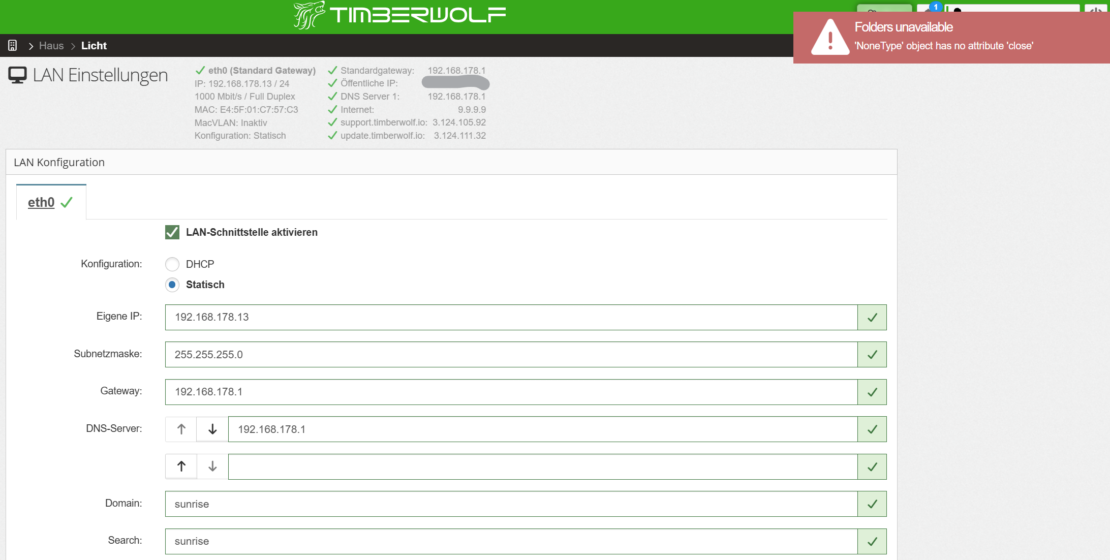

Ich habe dieses Problem jetzt auch bei mir, ich benutze [V4.8 IP6].

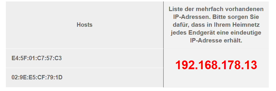

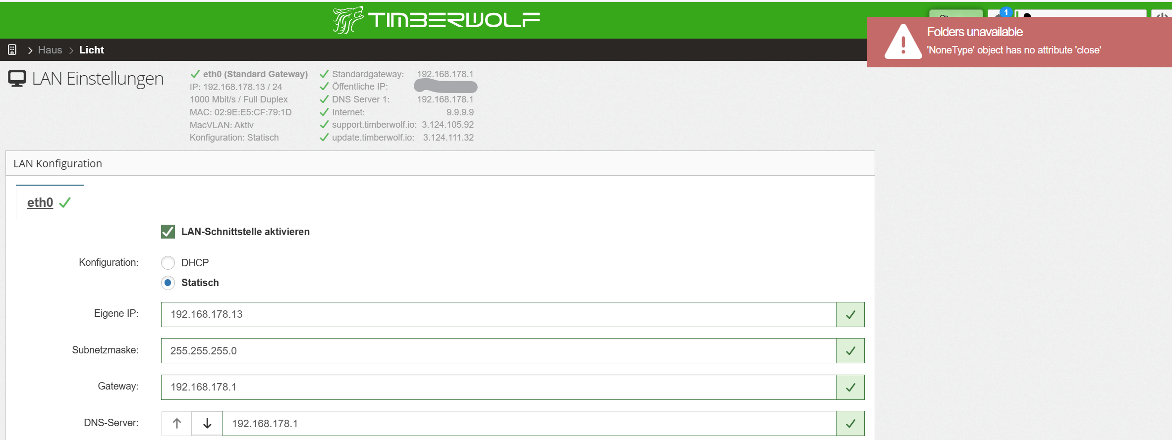

Bei ist ebenfalls die statische IP-Adresse eingestellt. Nach der Aktivierung von MacVLAN warnt mich nun mein Router wegen zwei MAC-Adressen, die auf der gleichen IP gemeldet sind.
Ausserdem funktioniert die Oberfläche des Timberwolf nicht mehr, ich erhalte diese Fehlermeldung:
Fehlerbild:
  • Alle Seiten auf der Weboberfläche, die einen "Loading"-Vorgang haben (z. B. VISU.Manager, MQTT Broker) funktionieren nicht mehr ("Loading"-Kreis bleibt ewig).
  • Der Container-Manager funktioniert.
  • Der App-Manager ist leer, d.h. "Keine Apps vefügbar".
  • Grafana kann nicht mehr aufgerufen werden (Seite nicht erreichbar)
  • Portainer kann aufgerufen werden.
  • Aufruf der Timberwolf-Oberrfläche mit dem Timberwolf-Namen funktioniert (Namensauflösung vom Router klappt).
Ich habe im Router die reserviertem Adressen gelösht, aber das bringt keine Veränderung.
Der Fehler ist reproduzierbar: Wenn ich bei der Aktivierung des MacVLAN eine andere statische IP-Adresse eingebe, so wird diese für das MacVLAN aktiviert und ich sehe im Router zwei MAC-Adressen auf der gleichen IP.
Wenn ich MacVLAN deaktiviere, ist auch der Adresskonflikt wieder weg.
Allerdings: Die Fehler mit der Weboberfäche bleiben, ich kann nichts mehr aufrufen.

Update: Die Fehler mit der Weboberfläche nach Rückstellung auf "ohne MacVLAN" konnte ich durch Löschen des Browser-Cache beheben.
